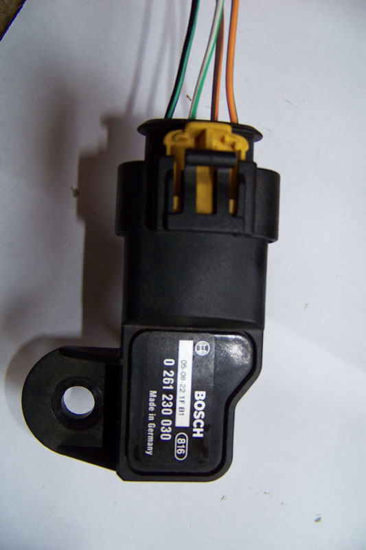

Czy ktoś może dorysować jak wpiąć map+IAT z GP do wiązki z P1.
A może trzeba tam upchnąć map z Punto ?
Dodam że kolektor jest z Grande.
> Witam ponownie
> Graty już są , trzeba je tylko poskładać do kupy.
