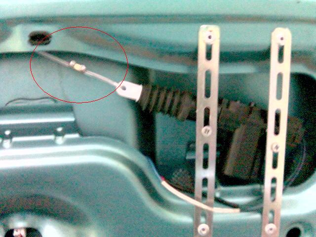

A tak to wyglada po zamontowaniu siłownika na wcześniej wspomnianych blaszkach z otworami. Ja te blaszki przynitowałem ale mozna je przykręcić 275531893-Foto_050924_115400.jpg
Tu widoczny już jest zamontowany siłownik. Przykręcamy go do tych blaszek 275531893-Foto_050924_115852.jpg
Teraz zabieramy się za przeciągnięcie przewodu zasilającego siłownik. Jest to dosyć trudne. Ja zrobiłem to tak: najpierw przełozyłem drut a poźniej wyciągając dryt przeciągnąłem przewód ( ten czerwony) 275531893-Foto_050924_114229.jpg275531893-Foto_050924_114826.jpg
Zabieramy się teraz za ułozenie przewodu , montaż wcześniej wymontowanego zamka (juz z przylutowaną linka) i przełozeniem linki w stronę siłownika 275531893-Foto_050924_115819.jpg
Następną rzeczę jest połaczenie linki z siłownikiem. Ja użyłem do tego kostki takiej jak podłacza się np. podłącza się lampy w instalacjach elektrycznych (sorki za kiepską jakość zdjęcia). Na koniec musimy to wszystko wyregulować i sprawdzić jak działa. 275531893-Foto_050924_123526.jpg
No i zostało juz tylko podłaczyć wszystkie przewody do kupy i załozyć plastykową osłone. Masę siłownika posłaczyłem pos śrube mocowania silnika wycieraczek a przewód zasilajacy poprowadziłem do alarmy (oczywiście przez przekaźnik). Drugim kanałem alarmu steruję sobie otwarciem klapy.Mozna to tak że podłaczyć do jakiegoś przycisku i zamontować go w środku samochody.
To by było na tyle z mojej sobotniej roboty. Mam nadzieję ze się komus przyda. Pozdrawiam.

Fajna FRka i gratulacje za chęci mam jednak wątpliwości co do tego lutowania linki do zamka. Cyna to dość miękki materiał i źle znosi obciążenia mechaniczne. Pozdrawiam

zdecydowanie latwiej...ja też rozwazalem montaż w klapie,ale okazalo się,ze duzo lepiej montuje się w bagazniku zlosnik.gif
