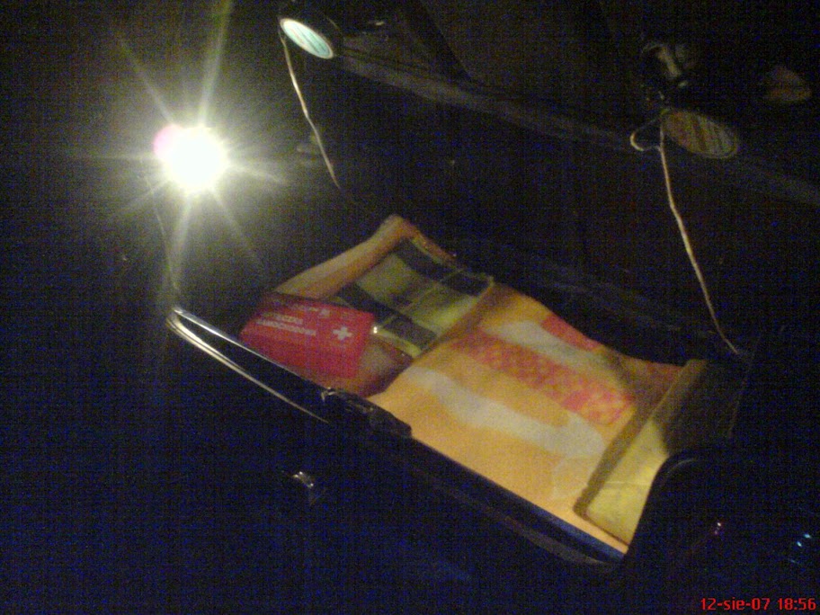

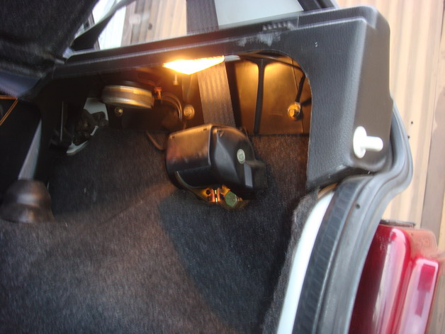

ja sobie założyłem, prościzna. mam oświetlenie bagażnika z dwóch stron , przymocowane na plastikowych bokach , tam gdzie pasy siedzą.

to jest bagażnik kolegi o niku unomaniak który nie poradził sobie z wklejeniem foty smile.gif

Ja mam TAKIE z przyklejonym na taśme 2-stronnie klejącej rzepem i przypinam do tapicerki gdzie chce .. bardzo wygodne rozwiazanie i do tego wybrałem w kolorze nadwozia biglaugh.gif

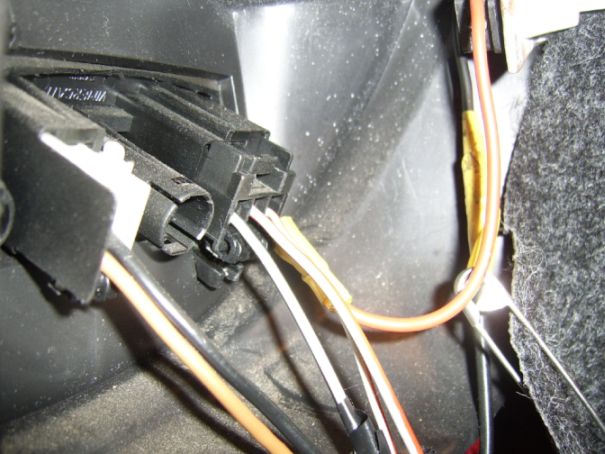

wg schematu jest tam pociągnięty przewód BR białoczerwony z kostki 116 zasilającej lampę ośw. wnętrza - normalnie w bagażniku nie ma nigdzie stałego plusa niestety.

Wg opisu instalacji oświetlenia w bagażniku na unofani.pl powinien być w niektórych wersjach dodatkowy "+", który można wykorzystać do oświetlenia bagażnika ( u mnie niby jest 5 kabelek), czy sprawdzał to już ktoś?
Cytat i fotki za UNOFANI.PL:
"Oświetlenie bagażnika w wersji i.e.S. |
Napisał kowal
Ponieważ manual o robieniu oświetlenia w bagażniku już jest dostępny TUTAJ nie będę się rozpisywał nad szczegółami opisze tylko różnicę jaka występuje w wersjach i.e.S a mianowicie dodatkowy kabel "+" który jest już w bagażniku.
Jeżeli zajrzymy do dwóch kostek od styków w bagażniku to istotne jest rozpoznanie czy kostka znajdująca się bliżej "ściany" samochody ma trzy kable jeżeli tak to mamy dodatkowy "+"
Jak widać na załączonych zdjęciach wpinamy się do najbardziej skrajnego przewodu zaznaczonego na zdjęciu - można go wyjąc z kostki i podpiąć do układu - ale ja wpiąłem się w kostce żeby wszystko ładnie potem wisiało :-)

Z tej kostki co są złącza w parapecie do wycieraczki itp. Już sprawdzałem i mam tam pociągniete napięcie grinser006.gif
Jest prąd bez włączania stacyjki????????
Tak, bynajmniej u mnie. Kabel biało-czerwony.

Trochę w sobotę pogrzebałem w bagażniku i okazało się, że jednak u mnie jest dodatkowy kabelek prądowy (i.e.S), który prawdopodobnie został przygotowany pod ewentualne podświetlenie bagażnika.
Podpiąłem się pod niego po wcześniejszym sprawdzeniu urządzeniem DIGITAL MULTIMETER (Model DT-830D) grinser006.gif czy faktycznie znajdę tam małą elektrownię bez potrzeby przekręcania kluczyka w stacyjce.
Drugi biegun znalazłem (masę) na śrubach, którymi przykręcono półkę od głośników do blach. Na 3 śruby tylko w dwóch miałem połączony obieg (na środkowej nie było masy - możliwe, że inaczej została wkręcona ???).
Ogólnie, jedna listwa diodowa (24 diody) w zupełności oświetla cały bagażnik w zupełnych ciemnościach, ale że nabyłem 2, więc zamontuję i drugą.
Fotek nie wstawiam, bo z braku czasu całość została założona prowizorycznie w celach testowych i gdy znajdę wolną sobotę grinser006.gif to postaram się to złożyć do kupy włącznie z wymianą jakiegoś znalezionego kabelka na normalną linkę, lutowaniem aktualnych skrętek i normalnym zamontowaniem listw diodowych i włącznika, bo chwilowo włącznik i jedna zamontowana na razie listwa przymocowane zostały do bocznej wykładziny w bagażniku za pomocą taśmy izolacyjnej. yay.gif
