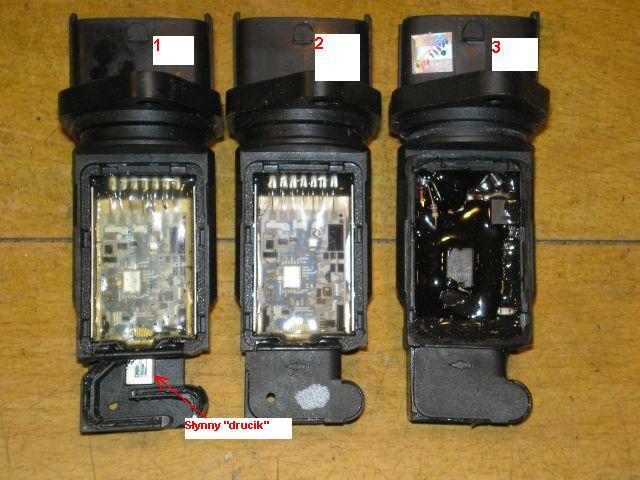

mam w garażu trzy stare przepływki i z ciekawości zajrzałem do środka:
nr.1 oryginał z pierwszego montażu, fabryczny, Bosch,
nr.2 wymieniony w ASiO po padzie oryginału, nadruk Bosch,
nr.3 zakupiony na Allegro niby oryginał Bosch, ma na obudowie numery identyczne z dwoma w/w opisanymi brak napisu Bosch, od początku były z nim problemy.
na obrazku nr 1 widać słynny przepalający się drucik, jak widac to nie drut ale płytka metalowa z czymś w środku, jest to osobny element nie połączony z resztą płytki.
> Numer 3 wymiata
> rezystorek pierwsza klasa
A to szare z jesnymi paskami w prawym górnym rogu to chyba jakieś małe diody prostownicze ?

No cóż - nr 1 i 2 to Bosch wykonany w technice SMD a nr 3 to najwyraźniej "oryginał Bosch" chińskiej produkcji w technice tradycyjnej wink.gif
Najgorsze jest to , że dopiero po rozbebeszeniu przepływki widać co się tak naprawdę kupiło .
A jak cenowo stała ta allegrowa przepływka "chińskiej tradycyjnej roboty" w porównaniu z "oryginałem" Boscha zeby.GIF ???

dokładnie nie pamietam ,ale wtedy cena przepływki w ASiO powalała (coś koło 600zł) a ta z Allegro była za 250 zł.
> ile wytrzymała kilometrów oryginalna przepływka i pozostałe
> wymienione ?
oryginał cirka 30 tys przebiegu,
druga padła przed upływem roku od zakupu i 15 tyś przebiegu na niej, ASiO nie przyjęło reklamacji.
Chińska robota wyleciała z auta po 250 kilometrach (trasa z domu do Lublina i z powrotem)
potem była jeszcze jedna (nie ma jej na zdjeciach, poszła na wymiane za nową)
i obecna siedzi od 1,5 roku, ma najechane cirka 20 tyś.

Tak czasami czytam ... i sie dziwie , ze chyba trafilem na swietny egzemplarz .... oryginalna od nowosci przepływka ... rok 2003 przelot 260 tys ... albo jest tez druga opcja jezdze z padnieta ....???
Obstawiam to 2-gie hehe.gif a miałes podłączony komp ... ile pokazuje?
Padnięta przepływka zaniża wartość przepływu a tym samu robi "muła". Jak całkiem padnie to jest błąd i jeździmy bez. Całkowite wyjście tejże dodatkowo powoduje brak wskazań temperatury powietrza (przyjmowane jest -40 stopni C) co objawia się zużyciem paliwa na poziomie średniego czołgu smile.gif
Ja dostałem Boscha o zupełnie innych numerach przeznaczonego do Opla (okreslony jako do 1,7 -2.0 DTI) i teraz śmiga całkiem ładnie.
Zaoszczędziłem jakieś 600 zł na tej operacji bo oryginał do MJ140 to około 900-1200 zł.
