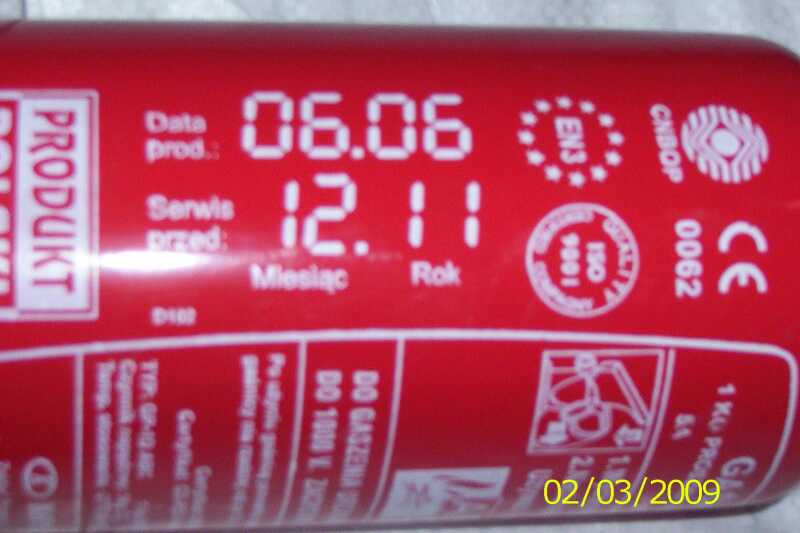

Aż musze sprawdzić co na tej zużytej w tej kwestii pisza.. ale z tego co pamietam to nic w tym temacie nie ma...
Inna sprawa ze paliło sie na tyle solide ze dwie pozwolily na zduszenie żywego ognia... potem znowu zaczęło sie palić i dopiero trzecia spowodowała ze żywy ogień już sie nie pojawił. Potem sprawą zajeli sie strażacy.

Także przypominam, że gaśnicę należy poddawać corocznej kontroli technicznej...
> technicznej...
jaki przepis to określa?
Zdrowy rozsądek. Jak coś już wożę to staram się, żeby miało jak najwiecej szans zadziałać. alien.gif
Podstawowym błędem było, że po zbiciu naboju nikt nie
> odczekiwał, aż gaz się rozpręży tylko trzymał cały czas zawór
> wciśnięty do oporu. Efekt był taki, że gaśnica robiła ssssyk a
> proszek zostawał w komorze...
Wreszcie ktoś coś mądrego powiedział. To samo słyszałem i widziałem w jakimś programie TV.
§ 3. 3. Rozp. MSWiA z dnia 21 kwietnia 2006 r. Dz.U. Nr 80, poz. 563 z dn. 11.05.2006 r.
> z dn. 11.05.2006 r.
Do niedawna policjanci patrzyli przez palce na brak kontrolki gaśnicy i polscy kierowcy wozili często atrapy gaśnic, które mogły posłużyć jedynie zamiast blokady pod koło lub jako narzędzie do walki wręcz. Obecnie mandat za brak ważności przeglądu technicznego (legalizacji) gaśnicy przy kontroli drogowej może być potraktowany tak, jak brak gaśnicy i kosztować do 200 zł. Jest to całkowicie uzasadnione albowiem tam, gdzie przepisy wymagają zastosowania sprzętu gaśniczego (w tym przypadku w samochodzie) przepisy także zobowiązują do poddawania gaśnic przeglądom technicznym (nie rzadziej niż raz w roku - zgodnie z § 3. 3. Rozp. MSWiA z dnia 21 kwietnia 2006 r. Dz.U. Nr 80, poz. 563 z dn. 11.05.2006 r.) Sprawna gaśnica w samochodzie (nowe gaśnice GP-1 kosztują u nas w granicach 19-29 zł. w zależności od producenta i rodzaju proszku: BC lub ABC) może być dla kierowcy w sytuacji awaryjnej - ostatnią deską ratunku i uratować komuś życie
Jeśli chodzi o samochody osobowe, to żaden.
Nie ma takiego wymogu zarówno w rozporządzeniu o warunkach techn. pojazdów jak i w rozporządzeniu dotyczącym badań technicznych. Co do badań, to na mocy rozporządzenia, trzeba sprawdzić, czy gaśnica w pojeżdzie jest (o ile dany pojazd musi ją mieć).
Cytowane rozporządzenie MSWiA dotyczy ochrony przeciwpożarowej budynków, pozwolę sobie zacytować jego zastosowanie poniżej:
"ROZPORZĄDZENIE
MINISTRA SPRAW WEWNĘTRZNYCH I ADMINISTRACJI1)
w sprawie ochrony przeciwpożarowej budynków, innych obiektów budowlanych i terenów
(Dz. U. z dnia 11 maja 2006 r.)
§ 1. 1. Rozporządzenie określa sposoby i warunki ochrony przeciwpożarowej budynków, innych obiektów budowlanych i terenów, zwanych dalej "obiektami"."
Nie mam więc pojęcia, dlaczego ktoś robi z kierowców idiotów nakazując im stosowanie przepisu dotyczącego budynków. Czy zarządzający budynkami mają na zasadzie wzajemności spełniać przepisy rejestracyjne pojazdów?

> co powiemy na to w takim razie?:
pewnie gaśnica z nabojem i nie widzę potrzeby w takim modelu przeglądu corocznego ok.gif
