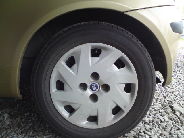

Zakupiłem oto takie sprężyny od Punto II/FL Bi-Power czyli wersji z CNG
przed wymianą, wysokość nadkola od podłoża 60,5 cm, po wymianie 63,5 cm
Jak na razie nie zauważyłem jakichś większych różnic w prowadzeniu, może jest ciutkę twardziej....
