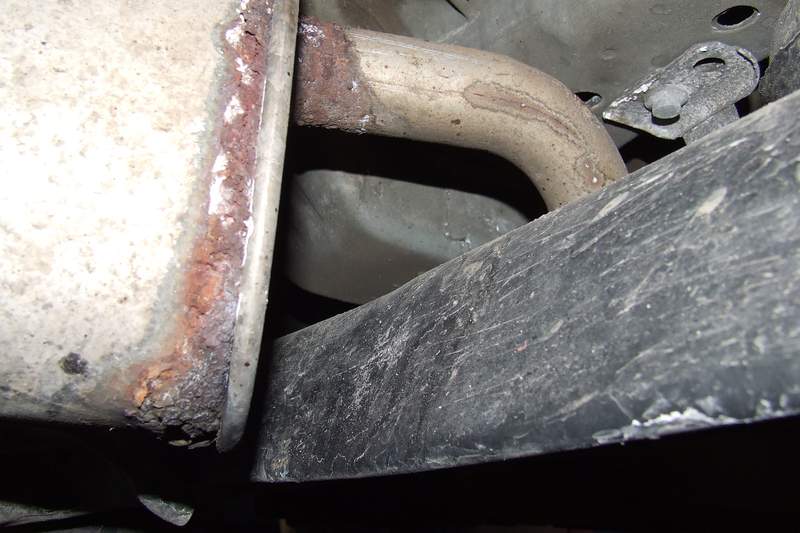

uu stary koncowy to troche za blisko belki jest, znaczaco. nie wiem czy to pomoze bo i tak slabo widac.

no i to by usprawiedliwiało rytmiczne stukania, właśnie takie jakby sie coś od czegoś ciągle odbijało i wracało hmm.gif
Generalnie zrobiłem prawie 30 zdjęc podwozia, zawieszenia i silnika z dołu, może sie komuś przyda, wiec za jakiś czas wrzuce w jakaś galerię.
zreszta popatrz sobie na wieszak koncowego jak u mnie jest guma a jak u Ciebie. a to i tak sie buja caly czas w aucie. ja dla sztwnosci ukladu mam po dwa gumowe wieszaki w czesco srodkowej wydechu. na koncu ten jeden wieszak gumowy wystarcza.

czyli co naciągnąć bardziej do tyłu?? Bo ja nie wiem jak to ma wyglądać, a na Twoim zdjęciu średnio sie dopatrzeć mogę.
BTW: dwa albumy zdjęc: Tył i Przód
mam nadzieje ze linki działają.
nie naciagniesz. ze zdjec wyniak ze srodkowy i koncowy to calosc. a co Ty oslony termicznej nie masz?

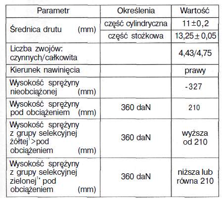

warto popatrzec. jeslibyscie dorwali parametry nt sprezyn to zobaczcie czy na przod beda jakies dane, np z klima lub bez.
Przód w natural power jest tak samo obciżony jak w normalnej wersji.
tylnych springów z palio właśnie znalazłem. Teraz tylko trza porównać z tymi z punto, nie wiem co w elearnie jest na ten temat, bo gdzies mi sie mój zapodział.

spamer,te przewody elektryczne to idą razem po miedzi gazowej,czy mi się wydaje ? cfaniaczek.gif
A vyfuk masz zdecydowanie za blisko belki yikes.gif - to pewnie to stuka...mialem dzisiaj tył rozbebeszony,a fotek nie porobiłem hehe.gif
