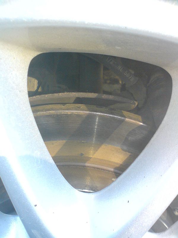

witam.
w zeszłym tygodniu wymieniałem tarcze i klocki, od tego czasu samochód przejechał ze 250-300km. wczoraj umyłem samochód (tarcze zaszły rdzą) i po kilku km zauważyłem, że nie cały klocek styka się z tarczą. sytuację przedstawia zdjęcie. dodatkowo przy obracaniu kołem jest tak, że jest miejsce, w którym tarcza chodzi ciężej między klockami (czuć wyraźny opór). sprawdzałem hamulce po jeździe i tarcza hamulcowa nie jest bardziej nagrzana niż pozostałe.
teraz pytanie - czy powinienem się tym bardzo przejmować czy dać jeszcze czas na dotarcie klocka i tarczy?
To wygląda na krzywą tarczę i źle włożone klocki w zacisk.

zapomniałem jeszcze dodać, że taki rdzawy ślad został na całym obwodzie tarczy.
Dla pewności możesz jeszcze raz rozebrać, wyciągnąc klocki, przeczyścić zacisk (mocowanie klocków), przetrzyj klocki papierem ściernym i złóż szybko do kupy smile.gif
Jeśli się nie zmieni, to poczekaj aż się klocek dotrze, tak, że będzie hamował na całej powierzchni tarczy.

Na razie bym się nie przejmował, tylko docierał klocki.
Miałem podobne objawy, z tym że nie z rdzawym nalotem, a zmianą koloru tarczy. Tam gdzie klocki naciskały bardziej (czyli jak u Ciebie, na zewnętrznej średnicy tarczy) tarcza była ciemna, tam gdzie klocki nie dociskały (czyli jak u Ciebie, bliżej piasty) tarcza była jasna. Teraz jest wszystko OK.

A to nie wygląda jak odklejona ta okładzina od części metalowej klocka?
W ogóle jakoś nie bardzo mogę rozkminić, co to jest na tej fotce.
To z drugiej strony tarczy nie powinno być klocka?

Jeżeli chodzi o to, że nie cała tarcza jest "wyślizgana" to ja bym się przejmował - coś jest źle założone co najprawdopodobniej skutkuje słabszych hamowaniem. A rzeczy związanych z bezpieczeństwem nie odpuszczałbym.

A gdzie ty tam klocki widzisz?? Nawet dobrze zacisku nie widać na fotce hehe.gif

na fotce widać kawałek tarczy i o to mi chodziło, nie sądzę żeby ze zdjęcia zacisku ktoś mi wykazał, że zacisk jest krzywo wink.gif
powinien i jest smile.gif ale jest to tylna racza i z jej drugiej strony jest blaszana osłona i nie bardzo jest jak tam zajrzeć.

Jeżeli dalej będzie tak jak teraz to albo zacisk się gdzieś zapiekł, albo tłoczek, albo przy zakładaniu klocków coś się lekko kantnęło.

rozbierz hamulce jeszcze raz- po prostu zablokował sie klocek w dolnej prowadnicy zacisku- trzeba wymontować klocki i te zagłębienia zacisku w których się znajduje przeszlofować papierem sciernym tak by klocek poruszał sie luźno (tj powracał po naciśniećiu hamulca)
nie polecam docierania na goraco- jak tutaj sugerowano bo masz nowy zestaw który musi sie dopasować do siebie ( ok 500-700km) i przez ten czas ostrożnie z hamowaniem by nie pregrzać tarcz i klocków

tak, masz rację. ale rozebrałem dziś zacisk i znalazłem kolejną ciekawostkę - jeden klocek od strony tarczy jest podcięty, tzn. jest zrobiony tak że nie będzie się stykał całą powierzchnią z tarcza choćby nie wiem co. przełożyłem go na wewnętrzną stronę i po problemie. nie chce mi się drugiego koła rozbierać żeby sprawdzić czy tam też tak jest. nie odczułem pogorszenia siły hamowania więc nie będe na siłę szukał problemów i roboty ok.gif

dziwne, ze tylko jeden klocek jest podcięty, zazwyczaj oba powinny być podciete lekko po bokach

faktycznie dziwne ale wygląda to na TTTM a nie na wadę produkcyjną. jak napisałem wcześniej nie sprawdzałem drugiej strony ale jeśli jest tak samo to jedyne co mógłbym zmienić to założyć dwa podcięte na jednej tarczy grinser006.gif

Tak wg mnie to masz albo źle założone klocki albo nie dobrane do samochodu - klocek nie może wystawać ponad tarczę crazy.gif
