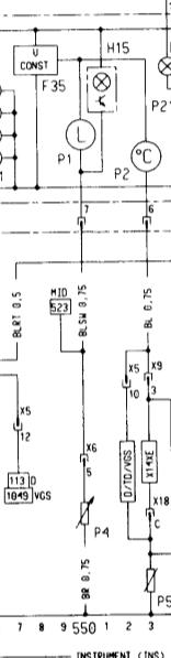

> Opel astra f, schemat instalacji, ścieżka prądowa 930, symbol P5.
Nieprawda, ścieżka 550, element H15. widać wyraźnie symbol tranzystora pod zarówką, tak oznaczany jest na schematach astry zamknięty układ elektroniczny

Rzuć okiem na schemat. Widzisz czarną kropkę koło napisu 'P1' ?
W tym punkcie istnieje napięcie, którego wartość zależy od połozenia suwaka potencjometru P4 (nisko na schemacie) czyli od połozenia pływaka w zbiorniku.
Napięcie to jest mierzone przez dwa niezalezne "urzadzenia" :
1. miernik analogowy/wychyłowy/wskazówkowy, czy jak go nazwiesz, czyli po prostu wskaźnik paliwa w desce.
2. układ na kluczu tranzystorowym, który kiedy to napięcie jest powyzej ustalonej wartości nic nie robi, natomiast kiedy napięcie spadnie poniżej tej wartości - zaswieca zarówkę.
I teraz sedno sprawy: jeżeli pierwszy miernik pokazuje własciwie - czyli pokazuje prawidłowy stan paliwa to znaczy, że to napięcie o którym mówimy ma prawidłową wartość - czyli pływak w zbiorniku pracuje jak nalezy. Natomiast drugi "miernik" twierdzi, że paliwa jest mało, oszukując zapala kontrolkę, tak jakby to napięcie było za niskie. Wniosek - uszkodzony jest układ zaświecajacy kontrolkę.
To tak jakbyś do akumulatora, który wiesz na 100% że jest sprawny podłączył dwa woltomierze i jeden pokazał 12V a drugi 6V, to czy zastanawiał się na wymianą akumulatora czy drugiego miernika?.
Najszybszy sposób na sprawdzenie: podłącz inne zegary do swojej instalacji i przekonasz się, że kontrolka sięnie zaświeci.

> napisałeś o sobie: "Trochę znam się na elektronice"
Ale tak zwoją drogą jak ja bym robił taki układ to bym tam dał w bazę zenerkę odpowiednio coby stromość reakcji wymusić.. I w orginalnym rozwiązaniu chyba tam takowa jest. wink.gif
No OK, napisałeś:
> bym dał w bazę zenerkę
co jest moźliwe, ale skoro mówisz o bazie czyli mówisz o tranzystorze. A nasz kolega o kilku nikach twierdzi, że tam nie ma tranzystora tylko sama zenerka.
> A to proszę podeprzeć się schematem podpisanym przez GM
Niestety GM nie udostępnia schematów wewnętrznych "podzespołów" z ich pkt widzenia, czyli sterowników wszelkiej maści i innych "pudełeczek" oznaczonych na schematach symbolem tranzystora.. frown.gif
Jak będę miał kiedyś zegary pod ręką to sprawdze jaki tam dokładnie jest schemat wink.gif
> jest schemat
Ja wam pomoge.
W zegarach z obrotomierzem jest taki maly mikroprocesorek ktory steruje wskazowka obrotka i... lampka rezerwy.
W mikroprocesorku jest przetwornik A/D ktory mierzy napiecie na wskazniku poziomu paliwa. Ten smutny fakt jest odpowiedzialny za niedokladne dzialanie tej kontrolki - w kazdym samochodzie jest inaczej. Rezerwa zalezy od egzemplarza potencjometru do pomiaru poziomu paliwa, rezystancji grzejnika do bimetalicznego ustrojstfa poganiajacego wskazowke wskaznikia paliwa, egzemplarza sterownika obrotomierza i wreszcie od slynnego stabilizatora napiecia w zegarach - tego co go kazdy chce wymieniac, a on prawie nigdy nie pada.
A wiec:
Jak wskaznik poziomu paliwa dziala, a ta glupia zolta kontrolka wariuje to cos zdechlo pomiedzy wskaznikiem a tym procesorkiem.
Najpewniej jakis element sie odlutowal, pekl albo cos w te deche.

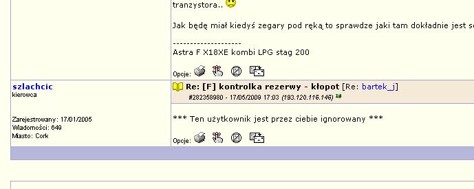

Jak tu dodac uzytkownika do listy ignorowanych? Czemu ja takowa mam nieaktywna? Tak zebym nie widzial wypocin coponiektorych. Szkoda mi czasu na nich.
Nie możesz kliknąć w " Ignoruj tego użytkownika " w jego profilu? Właśnie sprawdziłęm i ignorowanie działa :
A ty zona.gif. Chcialem sie zemscic, ale sie nie da.
