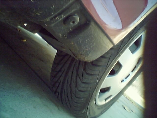

...mam letnią Uniroyal Rallye 550 185/60/14 na 5J...opona "pływa" trochę w zakrętach, ale ponoć to wina konstrukcji - miękkie boki; choć osobiście uważam, że stosunek szerokości opony do szerokości felgi też ma na to wpływ ...zachwycony nie jestem...
a tak wygląda...

Chce poprostu kupic zimowki w takim rozmiarze do istniejacych takich stalowek.
Teraz na tych felgach sa zalozone 165/70R14.
Fabrycznie 185/60R14 byly zakladane na felgi 6J.

Będzie balon straszny crazy.gif, ale będzie w zgodzie z bezpieczeństwem waytogo.gif

wg moze byc felga troche za waska i bedzie baloniasto wygladac....

Uważam, że odpowiednią szerokością felgi dla tego rozmiaru jest 5.5J, polecałbym na 5J założyć 175/65/R14. ok.gif Aczkolwiek dopuszcza się stosowanie 185 na 5J feldze.
