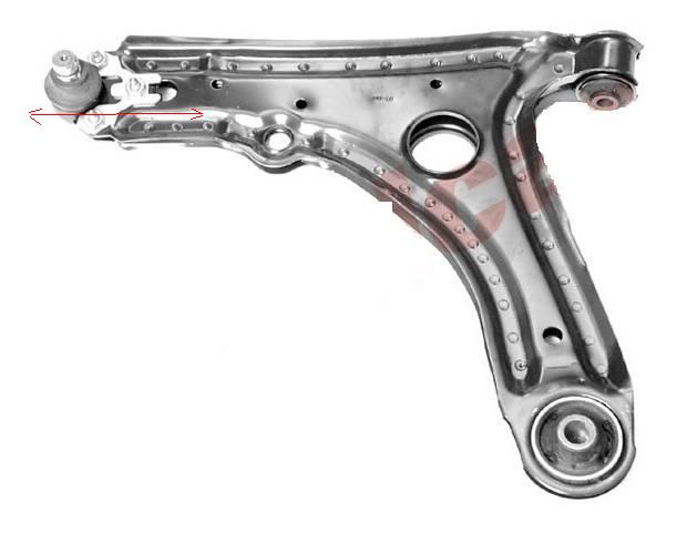

Tomala Napisano 20 Września 2009 Udostępnij Napisano 20 Września 2009 > nie wiem jak w innych samochodach ale u mnie na przykład > otwory w wahaczu sa oryginalnie owalne i mozna sworzen przesunąć > około 3mm wiec na pewno cos sie w geometrii zmieni! > tak jak juz ktos pisał jak se robi cos z zawieszeniem nie zaszkodzi > sprawdzić bo ściągać moze nie będzie ale odbije sie na ścieraniu > opony niewłaściwie! Ale drogi przyjacielu, nawet jak masz tam fasolki to budowa sworznia jest taka że i tak on się ustawi "do zwrotnicy" po to jest on na kuli, a geometrii nie ustawiamy sworzniem, fakt faktem że jak jest rozwalony sworzeń to zetnie opony ale to z powodu luzów. Natomiast jak budowa wahacza jest taka że sworzeń jest tam na stałe to wtedy warto sprawdzić geometrię Odnośnik do komentarza Udostępnij na innych stronach More sharing options...
raf1al Napisano 20 Września 2009 Udostępnij Napisano 20 Września 2009 > Ale drogi przyjacielu, nawet jak masz tam fasolki to budowa sworznia > jest taka że i tak on się ustawi "do zwrotnicy" po to jest on na > kuli, a geometrii nie ustawiamy sworzniem, fakt faktem że jak > jest rozwalony sworzeń to zetnie opony ale to z powodu luzów. > Natomiast jak budowa wahacza jest taka że sworzeń jest tam na stałe > to wtedy warto sprawdzić geometrię do zwrotnicy wchodzi zawsze w jednym położeniu ale przy wahaczy juz sam sie nie ustawi można go albo max cofnąć albo wyciągnąć na zewnątrz przy dokręcaniu! czyli koło zależy jak sie to ustawi albo idzie do wewnątrz albo na zewnątrz budy może ruch minimalny ale zmienia geometrie Odnośnik do komentarza Udostępnij na innych stronach More sharing options...
vaz2110 Napisano 21 Września 2009 Udostępnij Napisano 21 Września 2009 > do zwrotnicy wchodzi zawsze w jednym położeniu ale przy wahaczy juz > sam sie nie ustawi można go albo max cofnąć albo wyciągnąć na > zewnątrz przy dokręcaniu! chyba jednak nie dlatego , że w otworach tulei są jeszcze pierścienie ustalające , które niwelują luz między śrubą a otworem tulei Odnośnik do komentarza Udostępnij na innych stronach More sharing options...
