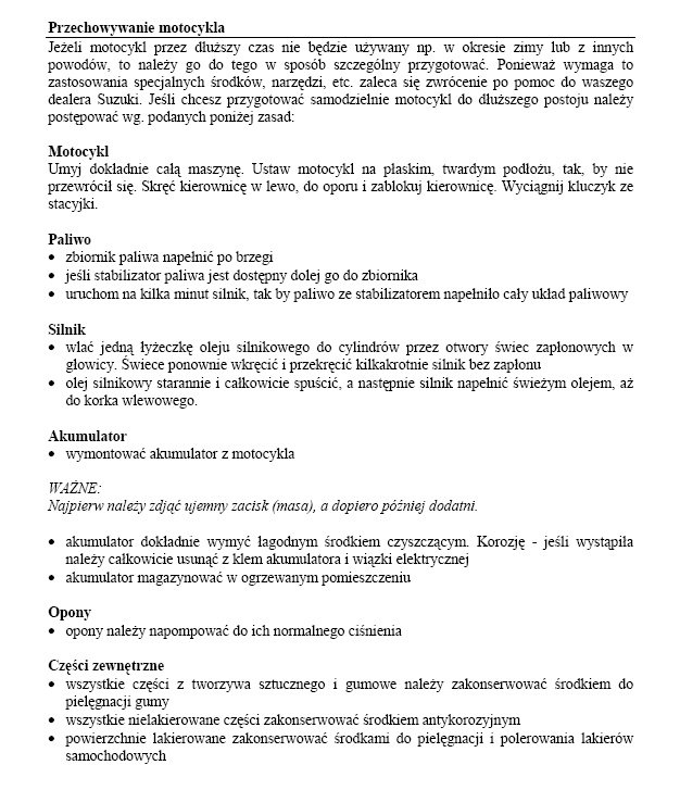

Instrukcja fabryczna do V-Stroma zaleca następującą procedurę :
