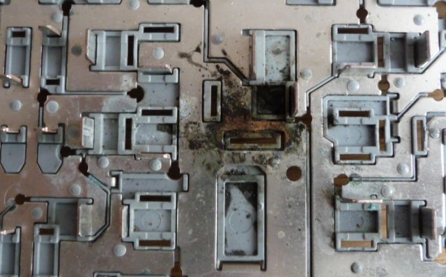

Widzisz to ta przy akumulatorze. Są ąż 4 warstwy (ala płytki drukowane) i wystarczy większe zawilgocenie i problem, a z między tych płytek tak łatwo płyn nie odparuje. Na środku są najszersze ścieżki pod przekaźnikiem wentylatora przez co mamy dużą powierzchnię i mniejszą oporność płynu zwierającego oraz odbiornik o dużym poborze prądu jak wentylator. Najpierw jest zwarcie poprzez płyn, a następnie przegrzewa i zwęgla się plastyk i mamy stałe zwarcie.
O widzisz, dzięki, sprawdze to u siebie, już patrzyłem na allegro te skrzynki całe kosztują około 100 zł, ale nie ma nowych a używane to nie wiadomo.
Ty jak te zwarcia naprawiłeś, lutowałeś to czy coś ?
Dziś do mnie dzownili z Fiata i mówią że wszystko jest okey, że tylko akumulator się rozłądował, tylko że k.... w 4 godziny to troche dziwne, i to że podpinałem pod klemy i też nic to też dziwne, oni na to że stilo ciężko od klem od innego auta odpalić, tylko że kiedyś już tak odpalałem i nie było problemów, nawet gościowi wskazywałem na tą skrzynkę, ale nie chcą słuchać, bo to normalne przy niskim napięciu. Goście po prostu nie potrafią zrozumieć że zwarcie jest jak jest wilgoć, a to że im teraz działą to wszystko spoko !!!
Ehhh, mam nadzieję że jak odbiorę auto i rozkręcę tą skrzynkę to będzie tam też zwarcie jak u Ciebie smile.gif
Wyskrobałem ten zwęglony plastyk, wszystko wyczyściłem i ścieżki w miejscach przypalonych pokryłem lakierem izolacyjnym.
Jak widać na zdjęciu miałem dwie warstwy sklejone i musiałem delikatnie podważać z każdej strony żeby je rozdzielić. Jak widać na zdjęciu jest kawałek przytopionego plastyku na jednej płytce. Jak bym zbyt ostro rozrywał to pewnie rozpierniczyły by się ścieżki i musiał bym szybko pędzić na allegro, nie było by wyjścia. Na górnej płytce jest jeszcze las konektorów dwustronnych, jeden koniec wciśnięty na złączkę płytki, a w drugi wkłada się złącza przekaź. i bezp.
Dzieki, a pozniej nie ma problemow ze zlozeniem tego, ? trzeba porobic zdjecia, zeby wiedziec jak pozniej zlozyc ?
Każda warstwa ma numer i z tym nie ma problemu. Trzeba zrobić zdjęcie jak są powkładane konektory, w które wkłada się z góry przekaźniki oraz które są wykorzystane. Pod przekaźniki są dwa rodzje konektorów inne pod styki, a inne pod cewkę. Pod duże bezpieczniki też ważne w którą stronę są wkładane. Najlepiej zrobić zdjęcie po zdjęciu górnego dekla. Ja tak się zapędziłem z rozbiórką i nie pomyślałem o zdjęciu, to przy składaniu patrzałem na rysy na końcówkach jak były założone.
