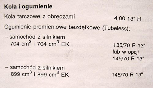

wybacz, ale 2 lata cc używałem, mam nawet do niego instrukcję i tam było podane 145/70 r13 jako wymiar do 700-tki...
> Chyba jednak 135 - takie miałem ja w swoim i wszyscy znajomi, którzy
> mieli CC700.
CC 704 - 135/70 R13" lub w opcji 145/70 R13"
CC 899 - 145/70 R13"
> Tak mówi Instrukcja obsługi
Ja miałem CC700 i były Vivo 135 a instrukcji już dawno nie mam więc sorry.

Wybaczcie za wykopki, ale musiałem, bo instrukcję znalazłem:
cc700 145/70 r13
cc899 155/65 r13 lub alternatywnie mogą być 145/70 r13
ccs 165/55 r13
ps. zapas: 135/70 r13
Tak mówi Instrukcja Obsługi, wydanie 10/95 edycja1 (ktoś chce kupić)
