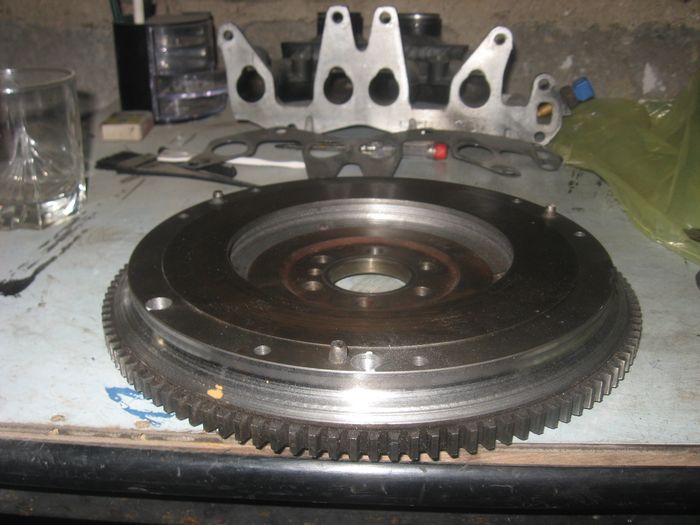

b603c2025c687f1bm.jpg 89958d314d603b77m.jpg 44d43b3d7b6f9e45m.jpg 7c3705abf4901be2m.jpg

A oto mój zamach... 3,78 w 16V. Tak jak pisze Leszczu... słaby V-max, ale reszta na +.
