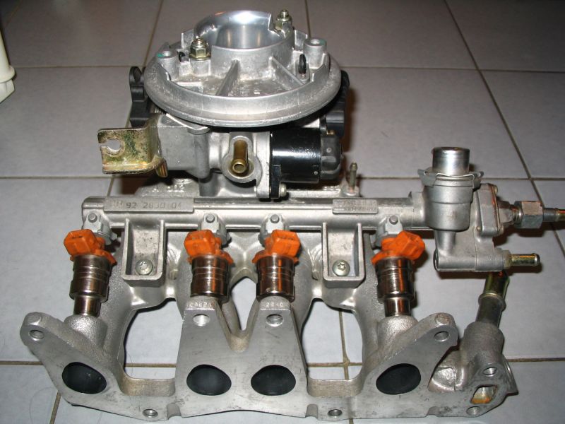

> CHYBA MAM w 1.2 od glowicy odchodzi kolektor na kolektorze pierwsza
> rzecz jaka jest to taka jak by tuleja na ok 6cm i wyzej juz jest
> przepustnica
> W 1.1 spi zamiast tej 6cm tuleji metalowej jest taki klocek
> bakielitowy tylko na wysokosc 2cm i jest w srodku ma mniejsze fi
> bo przepustnica tez jest mniejsza niz w 1.2
> tak ze bys zasadził ten klocek z bakielitu , zakladasz seryjną puche
ja mam taka podkladke pod przepustnice i napewno jest kilka cm nizej niz w normalny 1.2 - jak nie zapomne to zrobie jutro foto
> to sobie wezmie wiertarke z frezem i rozwierci otwor w tym
> bakielicie
Obawiam się, ze zastąpienie metalowej podstawy przez tą dwu cm-trową bedzie niemozliwe. Listwa będzie przeszkadzac.
Poza tym jakos nie wierzę, aby mulher.gif Kravitza rzeczywiscie patrzyla pod maskę zlosnik.gif
ok.gif w takim razie bakielit odpada
> zostaje jescze kwestia kompa w 1.2 jest wiekszy niz w 1.1
są też 1.2 na małym kompie i nie ma problemu z ich wystrojeniem grinser006.gif
