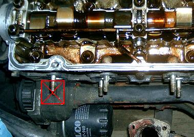

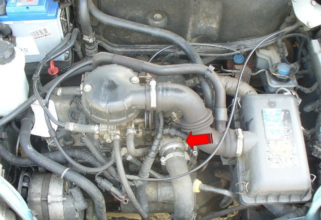

Widzę, że puszka z filtrem jest z boku, ale co to za "kopułka" na silniku ? icon_rolleyes.gif
> Hmm, wygląda to jednak troche inaczej
> silniku ?
> Edit. Obrazek z googli, ja tej strzałki nie dorabiałem
no kopulka zlosnik.gif bedzie pasowac do 75 gory, podobna jest w palio
> silniku ?
wyglada jak seryjna z 9sety.
