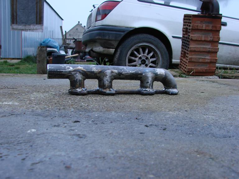

Witam panów,mój kolega wpadł na nowy genialny pomysł i wyspawał sobie kolektor... a więc zobaczcie zlosnik.gif
co mi o nim powiecie? ja myślę,ze takie coś tylko pogorszy osiągi...
dodajmy,że to ma chodzić w n/a

rażą mnie te połączenia pod kątem prostym - sam dał bym 4x takie kolano, jak jest na początku, po prawej na fotce, żeby spalinom nadać "odpowiedni kierunek" hmm.gif
druga sprawa to to, jaki to jest materiał, bo kolektor wydechowy to nie jest zwykła stal/żeliwo/staliwo (chyba niewiem.gif)

w n/a chyba to nie najlepszy pomysł
w turbo i przy wylocie na T po srodku kolektora byłby to dobry pomysł

Z tego co kiedyś się interesowałem tematem, to wydaje mi się, że odległość od każdego grzybka zaworu, aż do końca układu wydechowego najlepiej jak jest taka sama. Kluczowe znaczenie ma to w silnikach n/a, natomiast w turbo też korzystne to nie będzie, bo droga z poszczególnych cylindrów do sprężarki, nie będzie jednakowa. Chyba nie na darmo formy usprawniające silniki i w ogóle ludzie, którzy coś tam w silniku modyfikują, robią sobie kolektory równoodległościowe, żeby droga do sprężarki z każdego cylindra była jednakowa. Ale mogę się mylić, w końcu to poniekąd tylko moja opinia.

Podobne do tego, robi się pod turbo. Widziałem kilka takich i bangla.
W N/A to kicha będzie jak sk...
Jakiś straszny sen spawacza.
ps. czym to było spawane?
co do samego kolektora... powiedziałem mu swoje zdanie,że powinny być w miarę równe odległości od każdego cylindra do wylotu. Pokazał mi jednak kolektor z transita,i tam sprawa wygląda "podobnie"

Odległości to sprawa drugorzędna ale tu chodzi bardziej o kąty wylotu. Przy jego patencie opory będą kosmiczne dla spalin. To się wręcz będzie odbijać z powrotem do cylindra.
W transicie widać, że kanały są lekko wyprofilowane ku wylotowi (wewnątrz bardziej będzie to widać niż na zewnątrz).

Mi się wydaje, że oprócz kątów odległości również są ważne ok.gif I nie chodzi tu o równe odległości pomiędzy grzybkami zaworów a wydechem, ale o to żeby one się zgrywały z fazami wydechu (choć to i tak może być osiągnięte jedynie przy pewnym zakresie prędkości obrotowych). Bo moim zdaniem same dobre kąty niewiele pomogą jeśli odległości będą źle dobrane ok.gif
W sumie ciekawi mnie jak auto z takim "kolektorem" będzie jeździło grinser006.gif
Jeśli wylatujące spaliny natrafiają na prostopadłą ścianę to po prostu się od niej odbijają, powstają niesamowite zawirowania i ogromne opory przepływu, do tego dochodzą negatywne w tym przypadku zjawiska falowe i jest dupka blada.
Lekkie wyprofilowanie w kierunku wydechu i problem znika.

odległość najlepiej jesli jest jednakowa, bo chodzi o zjawiska falowe, spaliny nie poruszają się jednym ciągiem, fale spalin nakładają się między siebie na zamek i różne długości kolektora mogą spowodować nałożenie się ich na siebie co skutkuje dużymi skokami ciśnienia
przy wolnossącym silniku czy doładowanym mechanicznie kolektor wydechowy może mieć jedynie wpływ na sprawność opróżnienia cylindra ze spalin - duże opory wywołane nałożeniem się dwu fal spalin i skokiem ciśnienia przytrzymają spaliny w którymś z cylindrów i osiągi polecą
przy turbodoładowaniu na pewno zjawiska falowe miałyby wpływ na równomierną pracę turbosprężarki

będzie problem z opróżnianiem cylindrów... nawet będzie cofał spaliny...
