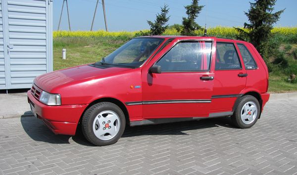

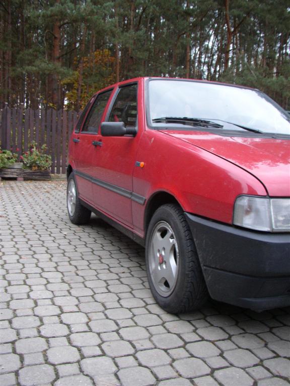

Czy macie może jakieś zdjęcia Uniaków na tych fiatowskich felgach?
> Kolega wyżej pyta o 14"
No faktycznie spineyes.gif dopiero teraz ten charakterystyczny rowek oink.gifzlosnik.gif zauważyłem grinser006.gif
> No faktycznie dopiero teraz ten charakterystyczny rowek zauważyłem
