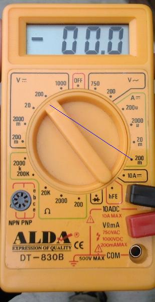

Mam taki miernik, kiedyś tu mi radzili jak go używaĆ, i tak robiłem ale jakoś może nie do końca załapałem, mi wychodziło że pobór w normie czy jakoś tak, ale już nie pamiętam jak ten miernik ma byĆ podpięty i poustawiany aby było dobrze i co ma wskazywaĆ...
czerwony kabel w gniazdo oznaczone mA ew. A
pokrętło w pozycje 200mA
> wpiąć szeregowo pomiędzy + aku a klemę na kablu
A czarny w COM dla ścisłości
Czyli na zdjęciu kable są dobrze wpiete w miernik?
Czyli tu?
Szeregowo czyli np. czerwony kabel do + a czarny do klemy z + ? i co dalej?
Czarny kabel w gniazdo COM, czerwnony w środkowe gniazdo. Pokrętło ustawiasz na 200m te które znajduje się po prawej stronie w zielonej ramce oznaczone A. Teraz odłączasz plusową kleme, czerowny kabel z miernika przykładasz do plusowego bieguna a czarny kabel przykładasz do klemy i obserwujesz wyniki pomiarów. Max pobór powinien wynosić ok 50mA

Dopiero teraz mogę podaĆ co zdziałałem. Więc tak
Gdy podpiołem wszystko jak kazaliście wychodzi mi takie cudo... 1 i kropka
A tak mi miernik pokazuje na tych nastawach jak nie jest do niczego podpięty i skacze sobie różnie a jak wypiołem kabelki to też różnie wskazuje. Dzisiaj widziałem podobny miernik u znajomego i na nastawach 200Am było 00.0 może mam padnięty miernik. Niestety nie dało się pożyczyĆ sprzętu kolegi frown.gif
Za mały zakres, więc żre więcej niz 200mA pewnie a to już sporo za dużo. Chcesz to wpadnij do mnie na Bytom to zmierzymy i dojdziemy do tego co zjada prąd z aku.

> przestaw zakres na 10A
I pokazuje to samo czyli: 1 .

Jeśli dokonywałeś pomiaru z tak nastawionym "miernikiem" to się nie dziw grinser006.gif
> Byki łaskawie przemilczę
Zjadam ą
> dziw
> Tam wyżej jest jeszcze jeden otworek i tam przseadź kabelek
Gdzie jaki otworek, przecież jest tak jak mi radzili
> Zjadam ą
Żeby mierzyć na zakresie 10A musisz przepiąć czerwony kabelek gniazdko wyżej waytogo.gif
Czerwony kabelek do czerwonej dziurki i zwiększ zakres na 10A - tak jak juz Koledzy pisali.
A żeby przy 10A przepiąĆ czerwony wyżej, to mi maras_uno nie napisał foch.gif. Dzięki Hysek

Dzisiaj dostałem pewniejszy miernik, i tak mi pokazuje.
Pomiar 1. Zdjęta tylko klema z + i pomiar
Pomiar2. Wyciągnięty bezpiecznik radia, nie działa też lampka w podsufitce
Pomiar 3. Dodatkowo zdjęte z klem zasilania LPG i szyb elektrycznych i CBradia.
No to masz odpowiedź to ci żre prąd. Radio pod zapłon, szyby też, choć jeszcze sprawdź czy same szyby coś pobierają jak nie to je zostaw jak są i radio cb pod zapłon. Max pobór powien być 60mA.
> Dzisiaj dostałem pewniejszy miernik, .... <
Pomiar został dokonany nieprawidłowo. Źle został nastawiony zakres dla tak włożonych kabli pomiarowych, lub źle wpięty czerwony kabel dla nastawionego zakresu.
Poniżej przedstawiam instrukcję obsługi przyrządu:
http://www.atel.com.pl/doc/02908i_v_1_0_www.pdf
Zawsze nalezy zapoznać się z instrukcją użytkowania jeżeli nie ma się doświadzcenia lub użytkuje się przyrząd po raz pierwszy old.gif

Proponuję wstrzymać się z diagnozą dopóki nie zostanie pomiar dokonanany prawidłowo.

Jestem totalnie zielony z elektryki. Jeśli możesz, proszę napisz mi jak ustawiĆ ten miernik i kabelki aby było prawidłowo.
