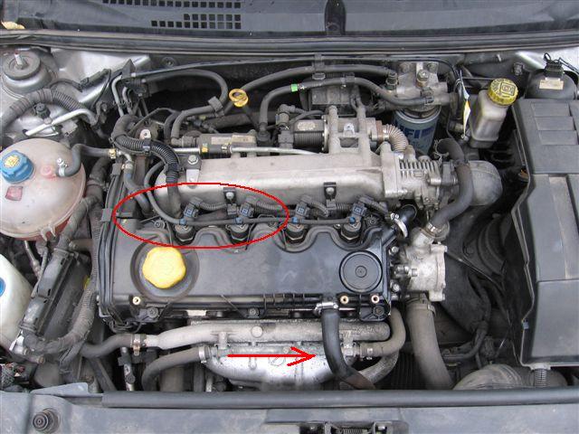

Czy te mrozy sie kiedyś skończą??? Chyba uszkodziły mi auto. Stało sobie pod chmurką całą noc, rano odpalam (-27), a tam komunikat "Low oil level - stop engine". Czerwona lampka oleju zgasła normalnie. Sprawdziłem na bagnecie - zero śladów oleju. Opatrzyłem silnik dookoła - zero wycieków. Dopiero po dolaniu 1l pojawiło się dwie kropki na wyświetlaczu i śladowe ilości oleju na końcu bagnetu. Przejechałem ze 30km, silnik pracuje i przyspiesza normalnie. Ale zaintrygowany tym, gdzie ten olej, odkręciłem pokrywę silnika. No i sie znalazł stracony olej w miejscu zaznaczonym na zdjęciu. Jak myślicie którędy sie tam wydostał i czy jak postawię autko na kilka godzin w ciepłym garażu, to może mu to pomoże - to mi zasugerował jako pierwszą czynność zaufany mechanik. Zaznaczę ze po tych 30km tak jakby oleju nie ubyło, nadal paliły sie dwie kropki.

Zamarzła odma...
Oooo..poznaje na zdjęciu..silnik z mojego stilona smile.gif Też stawiam u Ciebie na odmę.Przy tych temperaturach olej 0w czy 5w moze robic roznice.

to jest ta czarna cienka gumowa rurka "ciut po prawo" najbliżej przodu samochodu, wychodzi z pokrywy zaworów obok tego "niby korka"
dodam że "zaliczyłem" przypadłość zamarznięcia, w moim przypadku wywaliło olej przez turbo do intercoolera i jedynym widocznym skutkiem była chmura dymu ze spalonego za samochodem oleju, żadnego rozbiegania silnika co kiedyś już było tu na forum poruszane, a wyssało mi prawie cały olej, podobną przypadłość przeszła Stilka w czerwonym Mj'cie. przytkana odma wywala cały olej z silnika przez turbo na odcinku około 200 metrów jazdy, więc są to spore ilości trafiające do intrecoolera i do komór spalania w naszych silnikach.

popatrz na zdjęcie w pierwszym wątku, to ta cienka czarna rurka w osi podłużnej auta, wchodzi do pokrywy zaworów obok takiego czarnego niby korka, po przeciwnej stronie zwykłego korka do oleju.
porzyczyłem obrazek, wstawiłem "harpun"
"szczałka" pokazuje odmę, jej drugi koniec jest w JTD'kach podłączony do karbowanej rury idącej do turbo.
