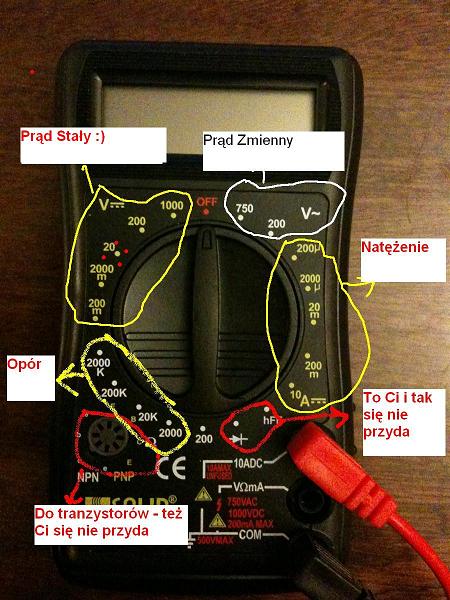

Apeluje do Ciebie duzymi literami - PRZECZYTAJ INSTRUKCJE MULTIMETRU!!! W ramach podpowiedzi dodam ,ze prąd mierzymy (tak wiem to bardzo ogolne pojecie i chodzi o napiecie aleee) w Voltach i instalacji samochodowej jest prąd stały o napięciu około 12V smile.gif
p.s. mieliście w szkole technike bo fizyke napewno ?

Z tak wetkniętymi kablami w multimetrze jak na zdjęciu przy szukaniu napięcia zobaczysz tylko błysk i albo spłonie instalacja w aucie albo miernik.

Z tego co widzę, to źle jest chyba włożony czerwony wtyk ...
No i falka oznacza prąd zmienny, a kreska prąd stały, więc zapodaj tam, gdzie na 20 V -
Obyś wstawił tutorial a nie cene nowej wiązki i jej wymiany smile.gif kable popraw smile.gif
Tak źle jest włożony czerwony wtyk powinien być niżej tam gdzie jest V. A na zdjęciu jest włożony do mierzenia prądu a ten mierzy się szeregowo, przy próbie zmierznie równolegle kończy się przepaleniem miernika bądź urządzenia zależy co jest słabsze. Czarny zawsze powinien być włożony do COM'a.
Woju nie żebym się czepiał ale tam nie "prąd stały i prąd zmienny" tylko napięcie a prąd to w natężeniu, a dokładniej natężenie prądu.
