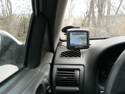

U siebie montuję dżipipsa właśnie w tym miejscu, ale na standardowej przyssawce do szyby. Zasilanie mam na stałe pociągnięte pod deską. Sprawdza się to dobrze.
k.

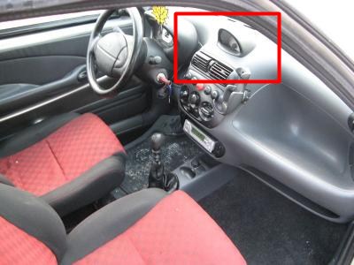

Mam jak przedmówca.Przewody pociągnięte pod deską,wtyczka / ładowarka / leży na półce pod radiem i w momencie używania wkładam do gniazda zapalniczki.
Dodatkowo GPS aby nie drgała i obciążała uchwytu oparta jest dolną krawędzią o deskę rozdzielczą.

obudowa seicento

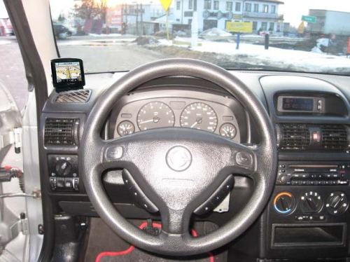

No i zmontowałem.
Zrezygnowałem na razie z koncepcji jakiejś budki, czy uchwytu stacjonarnego głównie z powodu mojej zona.gif, która ostrzegła że musi być GPS łatwo demontowalny, bo ona nie będzie się denerwować, że przyjdzie w nocy jakiś łoś i wybije szybę.
A do tego to najlepiej się nadaje jednak oryginalny uchwyt. Sprytnie wymyślone zatrzaski, tak że łatwo się wpsztyka i wypsztyka tego larka. A ponieważ uchwyt jest przyssany z boczku szyby to sobie może tam zostać na stałe bo nic nie zasłania ani nie przeszkadza.
Wyszło tak.
Z najważniejszych rzeczy, które zrealizowałem to podciągnięcie zasilania, żeby nie bawić się z zapalniczką. Wykorzystałem oryginalną ładowarkę zapalniczkową ale nie jest wpięta do zapalniczki tylko w instalację +12V z zestyku W stacyjki. Zmieniłem kabelek na taki z wtyczką kątową bo oryginalny prosty zbyt wyrczał sick.gif.
Dorobiłem wewnątrz Larka układ do samoczynnego załączania i wyłączania. Jak to ja, zrobiłem to na malutkim uC. Zmieścił się w środku larka, zasilanie bierze z Larka (0,1uA 893goodvibes.gif). Zależnie czy napięcie pojawi się czy zniknie na gnieździe i zależnie czy Lark jest włączony czy nie, to wystawia sobie impuls 2s na wejście od switch'yka POWER i załącza bądź wyłącza. Załącza się po przekręceniu stacyjki a wyłącza po wyciągnięciu kluczyka. Oczywiście manualne wył i zał działa sobie niezależnie.
I działa tak
