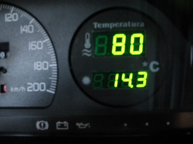

U mnie też pomiar temperatury zatrzymywał się trochę ponad 60 *C. Uznałem, że to termostat.....po jego wymianie to samo. Pomiar temperatury termometrem laserowym obudowy czujnika pokazał 88*C. ...więc termostat trzyma w normie. Został tylko czujnik albo wskaźnik. Wymontowałem to ustrojstwo i zrobiłem pomiar cyfrowy. Dodałem do tego jeszcze temperaturę zewnętrzną. Teraz widzę konkretnie jaka jest faktyczna temperatura silnika.Foto wskaźnika w załączniku.
Kurcze świetnie Ci to wyszło, możesz powiedzieć na jakich gratach to zrobiłeś, co i jak dokładnie? Bo chciałem sobie zrobić coś takiego tylko do temp. oleju.
Faktycznie super bejer,myśle że jakbyś zapodał jakiś manual było by świetnie bo znając życie wielu będzie chętnych. waytogo.gif
jakiegoś manuala dasz... pomysł fajny.
A w nocy nie za ostro po gałach daje?
