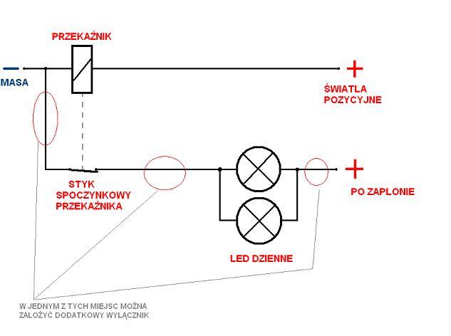

może wrzucisz schemat elektryczny jak podłączyć by gasły w momencie włączenia świateł mijania waytogo.gif
toc to opierasz na 2 przekaźnikach i paru kablekach i wszystko w temacie smile.gif
http://autokacik.pl/showthreaded.php?Cat=0&Number=283501756&page=&vc=1
mimo że pytanie było do innego usera - proszę bardzo: ja jeżdżę na takim połączeniu:
