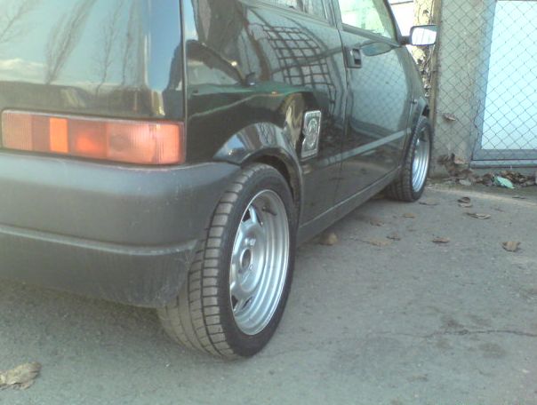

Takie foto znalazłem u siebie:
175/50 Fulda na rekinie 5,5J
Jeszcze, gdzieś mam foty na Dunlopie 175/50(ona jest szersza), ale to bym musiał poszukać ok.gif

tu masz zdjecie Dunlopa 175/50 na 5,5J .Sory za jakosc ale tylko takie mialem.
Na 5J są Yokohamy - są węższe od Dunlopów, tak??
