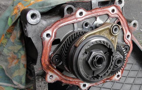

najlepiej jest zblokować skrzynie ja tak robie (ale na wyciągnietej z auta ale i da sie na aucie) zapinam najpierw 3 bieg a nastepnie odkrecam te ramie (prowadnice) od piątego biegu i wciskam palcami ten pierścień żeby zapieła sie 5-tka i nie ma siły żeby cokolwiek sie ruszyło dobra nasadka klucz i kawałek rury i po lekkim odgięciu zabezpieczeń idzie aż miło
zrób taj ka zmijes mówi do odkręcenia i skręcenia skrzyni wbij 2 biegi na raz. dzięki temu będzie ona zblokowana i bez problemu będziesz odkręcał i przykręcał te 2 duże śruby. A co do przekładki to musisz przełożyć to wszystko co widzisz na tym zdjęciu czyli 2 zębatki, tuleję przesuwną, synchronizator i te widełki do wybierania biegu.
