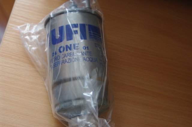

Ło matko .... a ja kupiłem taki ostatnio do Cromy 1,9 MJTD 150 KM za 170 zł confused.gif
jak je rozpoznać ?
> jak je rozpoznać ?
po pudelku.. made in ...... zlosnik.gif do cromy tam idzie 24.ONE.01, qmpel ostatnio bral do nb i mowil ze juz made in china trafil, ja na przeglad 30kkm rok temu bralem tez normalny ufi i jeszcze made in china nie byl..
ale co ciekawe oryginal ma jakies dodatkowe oznaczenie modelowe tj: B538
a tu UFI jeszcze nie made in china

Na pewno H2O z końcówką 04 nie będzie pasował do MJ. Do MJ filtry z końcówką ONE. A tutaj dla zainteresowanych rozszerzenie tematu O FILTRACH UFI W FIATACH

Witam, zamówiłem w lokalnym sklepie filtr UFi 24H2004, cena około 60 zł. i jak nim potrząsnąłem to coś w nim latało, jak odkręciłem dolną zaślepkę czujnika wody to widać było centralnie jakby sitko z uszczelką, i to ono latało sobie luźno, czy to tak ma być? i jak dokręcę filtr to się to dociśnie i nie będzie latało? Sprzedawca mówił że raczej nic nie powinno latać i na jutro zamówił drugi filtr, zwrócił może ktoś na to uwagę? Pozdrawiam.
> coś w nim latało,
Nigdy nic nie latało ..... przynajmniej nigdy tego nie zauważyłem ...
A jednak lata, w drugim filtrze UFI to samo, i w starym filtronie jak wykręciłem również lata, dociska to czujnik wody. Może komuś to się przyda i nie będzie myślał tak jak ja że coś jest nie tak z filtrem.
