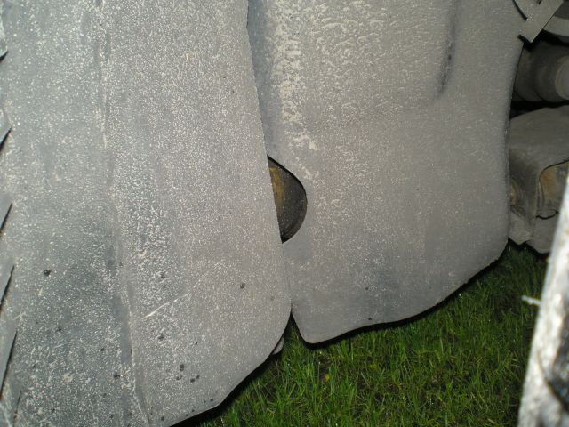

Tak jest to niestety wada Stilaczka JTD - nalezy nadciąć nadkole. Jeśli nowa rura została założona i nie nadcięte zostało plastykowe nadkole to tylko kwestia czasu kiedy znowyu padnie...
Czy ma ktoś zdjęcie tego miejsca w którym rura pęka i co należy zrobić z tym nadkolem bo też zaczynam słyszeć syczenie turbiny.
tez chetnie bym to miejsce zobaczy jesli ktos ma jakies zdjecia...

akcji nie bylo ale nowe rury maja inny ksztalt kolanka i NIBY juz sie nie przeciera... co nie zmienia faktu ze lepiej dla swietego spokoju ciachnac kawalek nadkola - bo naprawde nie duzo potrzeba a nowy rurociag ~250 zl albo i lepiej... przynajmniej ja tyle placilem 50 tys km temu

> Jesli nikt nie wstawi, to jutro dam foto
> i co z tym zdjeciem
na szybko Masz takie, pada jak jasna cholera więc skręciłem tylko koła, osłona już podcięta tak aby nie cięła rury, na fragmencie rury widać coś niby zółtawego to miejsce gdzie osłona podcina rurę
