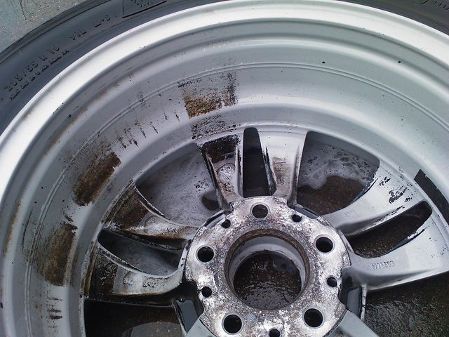

przygotowanie felg po zimie do leżakowania, w górnym prawym rogu były pryskane tym NIGRINem w płaskiej butelce, co pokazał kolega kilka postów wyżej, był atam taki syf, że szkoda gadać. Przetarlem kilkar razy szczotką, spłukałem i widac jak wyglada. Skończył mi sie ten w płaskiej butelce i lewą strone spryskałem tym NIGRINem w okrąglej butelce. Pomimo czyszczenia szczotką, prawie nic nie zeszło. Podobnie działały autolandy, moje auto i inne marketowe.

Tylko ostrożnie z tymi preparatami! Poradziłem kiedyś koledze wyjątkowo skuteczny( bo oparty o stężony kwas solny) preparat do czyszczenia felg. I gość popsykał a potem zapomniał zmyć. I felgi potem wyglądały jak łaciata mućka...
To chyba na każdym pisze zostawić na max 2-3 min nie pozostawiać aby zaschło i spłukać silnym strumieniem wody ok.gif
