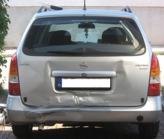

Ja to mam pecha, jak nie Punto żony to teraz Asterce się oberwało w tył gdy zjeżdżałem na parking, starszy facet wbił mi się w tył mojego wypieszczonego autka sciana.gif aż człowiekowi się nic nie chce...
Szkody to:
- klapa tylna uszkodzona, nie moge jej otworzyć
- zderzak zmasakrowany
- podłoga w srodku pognieciona
lampy całe i oświetlenie tablicy także działa.

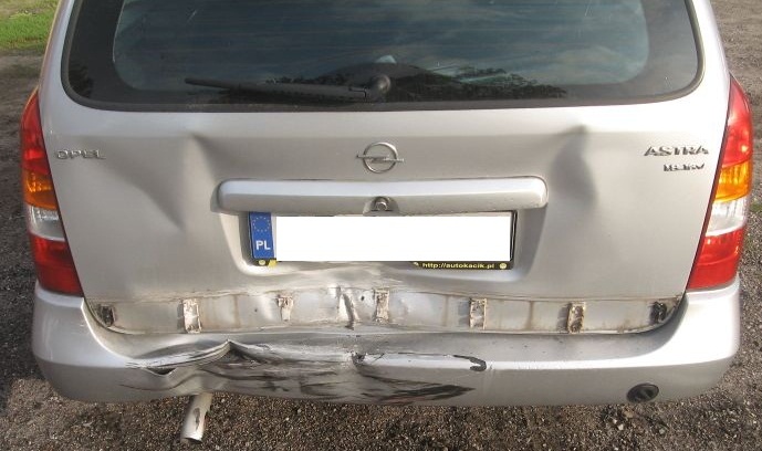

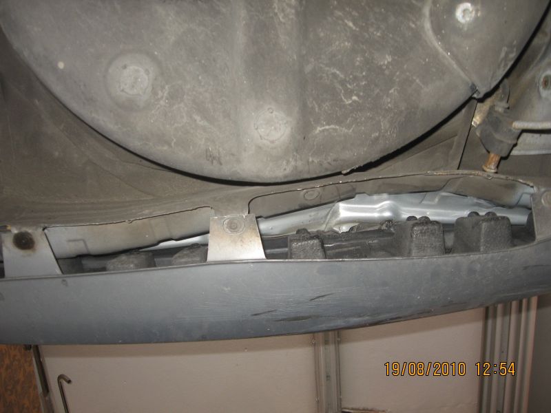

To zdejmij zderzak i zobacz jak wygląda podłoga oraz miejsce montażu zderzaka. Siła uderzenia musi się gdzieś rozłożyć. Hak jeszcze większe zniszczenia powoduje niestety. Dlatego ja demontuje kule haka na wypadek małego puknięcia. Wolę wymienić zderzak niż naciągać podłogę, bo dla mnie wszelkie prace blacharskie przekreślają auto.

Trzeba zrobić pomiar punktów bazowych po zdjęciach nic się nie stwierdzi. Żona kiedyś dostała strzała z niewielką prędkością w tył golfa, zderzak uszkodzony i podłoga nieznaczne (dało się bez problemu zapas wyciągnąć) ale jak się okazało podczas oględzin, pofałdowana była podłoga pod tylnią kanapą oraz zmniejszyła się szczelina między przednimi a tylnymi drzwiami. Oczywiście nie ma reguły i mam nadzieje, że w twoim przypadku wyjdzie, że uszkodzenia są kosmetyczne. Jeśli tylko pas jest krzywy to można go wyciągnąć. Ja bym nic nie ciął.

Sprawdzalem i wszystko jest cale, bylo slisko takze moje auto zostalo popchniete w koleinach z woda, koszt naprawy 1.50zl, koszt nowej nasadki na kule haka wink.gif, w sume juz 3 razy zostalem uderzony w hak, poza nasadkami na kule haka uszkodzen nie mialem ok.gif. Na zachodzie Europy zaden policjant nie przyczepil sie do mnie ze mam zalozony hak .

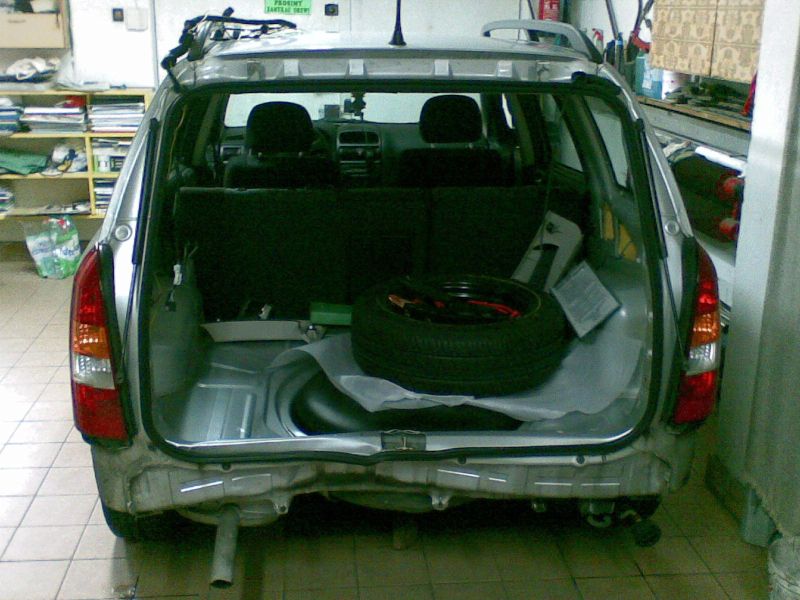

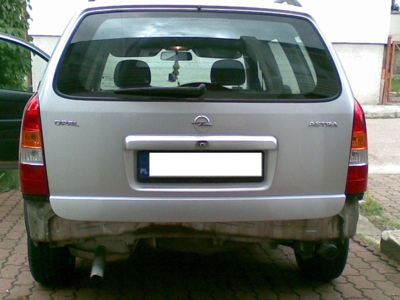

Dzisiaj zdjąłem zderzak i klapę tylna celem wymiany, a wygląda to tak. Co do pasa to bedzie wymieniony pas wewnętrzny i zewnętrzny na oryginalny z ASO (dostałem w dobrej cenie) ponieważ pas nie opłaca się klepać ponieważ w srodku są wzmocnienia których się już nie wyklepie.
A tak już z wymieniona klapą tylną, dostałem w kolorze w idealnym stanie ;-)

Jakiś rok temu miałem identyczny przypadek. Co prawda pas tylny oraz podłoga nie dostała jak Twoja. Części kupiłem na allegro. (Największy problem był ze zderzakiem - dostanie używki do kombi graniczyło z cudem). W każdym razie po doprowadzeniu auta systemem gospodarczym do ładu zostało mi w kieszeni ok 1500. Czekam na następna taką stłuczkę smile.gif

widzę, że profesjonalnie podszedłeś do tematu, wszystko zdemontowane bo nie ma co liczyć, że blacharz wyciągnie wszystkie plastiki bez ich porysowania czy uszkodzenia. Gdyby nie ran przy profilu (uszczelce) to by można było próbować to wyciągnąć, aby za wszelką cenę uniknąć spawania.
No właśnie o ten rant poszło, musiałby by być wycięty i wspawany nowy, więc i szpachla, a to w moim przekonaniu jest niedopuszczalne, zdecydowałem się na wymianę całego pasa.
Co do plastików, to wolałem sam to zrobić.

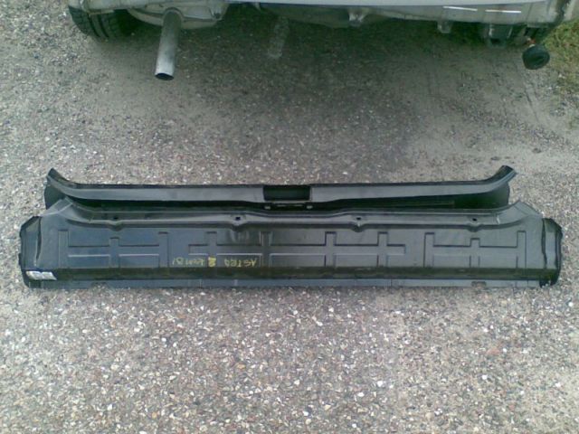

A więc podzespoły już mam w komplecie
- klapa założona
- zderzaczek tył oryginalny do malowania
- pas tylni wewnętrzny i zewnętrzny udało mi się dorwać w nieziemsko niskiej cenie smile.gif i co najlepsze oryginał ASO z wytłoczeniami i naklejkami GM
tak gdyby ktoś potrzebowal to poodglad na wewnetrzną część elementów

> - pas tylni wewnętrzny i zewnętrzny udało mi się dorwać w nieziemsko niskiej cenie i co najlepsze
