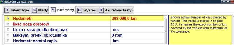

Musi coś być nie tak, FES pokazuje mi
> Jesteś pewien ? - w JTD nic takiego się nie działo , bo widziałem kilka cofanych , a ODO w ECU
> dalej prawidłowo zliczał .
przeciez nie uwierze ze punto przejechalo 650tys ... mimo ze jtd : ) ( na zegarach oczywista znacznie mniej ) . Zreszta co podpiecie do kompa ( rozne kable - rozne rece - rozne kompy itd 650 to najwieksza wartosc zaobserowana sposrod wszystkich podpięć) to cyfry z kosmosu. W stilo mam "ok" ( 100% realny przebieg) a rozjazd zegar<-> odo sa w granicach akceptowalnych tj. 2-3tys km.

READ PARAMETERS:
Odometer: 46 374,0 km
hmm.gif I co teraz myśleć o ewentualnym współczynniku ?

Żeby sprawa była jasna i nie do końca śmieszna - ostatnio podłączałem się do kilku MultiJetów i tylko w powyższym przebieg w ECU był zgodny z licznikiem - auto od dealera gdzie pracowała kopę lat żona posiadacza owego NB 08' old.gif
> Czyżby wszyscy mieli " korygowany " stan licznika i nikt nie chce się podzielić odczytami ?
zrzutki ze swojego nie mam, ale teraz przy stanie licznika ok 152 tys, jest w odometrze 147-148 tys.
Za to zrzut z kompa stilo kolegi z pracy ... na liczniku było coś 152 tys km.

U mnie pokazuje odwrotnie: Dashboard-odometer = 77kkm
ECU-odometer=22kkm
Zauważyłem, że auto ma usunięty DPF.
Być może przeprogramowanie kompa ma tu coś wspólnego z tą sprawą.
