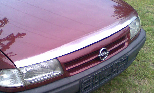

Moja maska z samego przodu zaczęła z przodu kwitnąć purchlami na całej swojej szerokości.
Poradziłem sobie z tym w jedno popołudnie, nie licząc lakierowania.
Kupiłem tarczę szlifierską z włókna ściernego KLIK >>> (żadnych papierów ani szczotek do czyszczenia) i wyszlifowałem wszystko bardzo dokładnie do białego, nie przejmując się zbytnio, gdybym nawet miał zrobić dziurę w blasze. Lepsza dziura bez korozji, niż najmniejsze pozostawione ognisko rdzy.
Starym sposobem na moje dolegliwości jest zapomniana metoda - cynowanie.
Dobrze oczyszczoną powierzchnię ocynowałem po całości, robiąc naddatek materiału, abym miał z czego zdjąć dopasowując się do kształtu przedniej linii maski.
Do wyprowadzenia powierzchni użyłem pilnika blacharskiego tzw. raszpli. KLIK >>>
Po opiłowaniu musiałem w dwóch, czy trzech miejscach dolać nieco cyny i opiłować ponownie.
Jeśli zrobi się wszystko z wyczuciem, ilość szpachli potrzebna do wykończenia jest naprawdę symboliczna.
Po wszystkim wyglądało to tak.Gotowe do lakierowania.
Po półtora roku nie ma śladów, że było cokolwiek robione.

Dobry sposób i patrzę, że ładnie to wyszło ok.gif Muszę przyznać, że nie znałem tej metody. Czego konkretnie używałeś do cynowania (narzędzia, materiał)? Bo szczerze powiedziawszy zainteresowała mnie ta metoda smile.gif

Lutownicę widzisz na pierwszym zdjęciu.
Jako spoiwa użyłem stopu cyna-ołów tzw. sześćdziesiątki KLIK >>>
Do przygotowania blachy użyłem płynu lutowniczego do blach stalowych dostępnego w każdym dobrym sklepie z artykułami do lutowania. Można zastosować żel do lutowania blach stalowych.
Ważne
Do zagruntowania trzeba użyć gruntu do blach ocynkowanych (do metali kolorowych) np. takiego KLIK >>>
Dopiero po takim zagruntowaniu można szpachlować i dalej... przygotowanie jak przed zwykłym lakierowaniem, podkład wypełniający i lakierowanie.
Szpachlówkę szlifujemy koniecznie na sucho, bo chłonie wodę, dalej podkład wypełniający lecimy na mokro.
Edit:
Do zmycia powierzchni po lutowaniu użyłem wody z mydłem i natychmiast po tym zabiegu dokładnie wysuszyłem wszystko gorącym powietrzem. Pozostawienie mokrej powierzchni grozi natychmiastową korozją blachy w miejscach nie pokrytych cyną.
