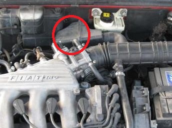

Rozerwało puszkę
Taką jak na zdjęciu poglądowym. Jaka może być przyczyna i co z tym zrobić? Może ktoś miał podobnie. Huk był porządny zlosnik.gif
> Huk był porządny
Silnik zagazowany ??
1. Ta puszka to rezonator,
2. Strzelił Ci gaz w dolocie.
3. Puszkę wymienić a instalację gazową przejrzeć i wyregulować.
Pozdrawiam BAS

Puszka była już raz wymieniana. Jak kupiłem samochód dolot, był zaślepiony folią i przez jakiś czas wystarczyło. Podobno montuje się tam jakiś grzybki (zaworki).
Nie zrozumiałem więc pytam. Nie masz klapki antywybuchowej?

No to masz odpowiedź czemu rozpieprzyło Ci rezonator.

Ale rozumiem, że wtedy dziurę po rezonatorze zaślepiłeś? Bo z otwartą dziurą nijak nie pojedzie na LPG 2 gen. bo gaz podawany jest przed rezonatorem. A na benzynie będzie jechać, ale ciągnąłby cieple i brudne powietrze?
Też mam LPG 2 gen. i przez 2 lata czyli 50.000km strzelił mi 4 razy, z czego 2 razy rozerwało rezonator. Kominek jest, ale na obudowie filtra powietrza - dokąd nie miałem siłowników maski, to kominek był całkowicie zablokowany podpórką przy zamkniętej masce.
Odkąd nie mam podpórki kominek powinien działać, ale nie miałem już dawno strzału, więc nie wiem czy spełni swoją rolę w tym miejscu.
Chętnie zamontowałbym kominek na rezonatorze, ale nie wiem gdzie go kupić (kominek).
tak oczywiscie ze wszystkie pozostale otwoy po demontazy zostaly zaslepione, ale ja kolego nie mialem gazu

No i tego się obawiam. Szukam rezonatora - nowy za 74 zł.
Pytać u gazowników, albo na allegro.

nie prościej zamontować klapomikser?

Po cholerę wymieniałeś? Zaślep i zapomnij. Zwężkę z tej rury też wywal.
G. warte. Klapomikser załatwia sprawę na szlus.
Też tak miałem ale nawet "anty bum" który miałem zamontowany na filtrze powierza nic nie dał po prostu rozsadzilem - wymieniłem przewody i regulacja lpg i cisza już chyba z 2.5 roku.

Ale te klapki i przepustnice z wentylami nic nie dają... z dwa razy rozerwałem tą puszkę... raz jak próbowałem odplaic auto na gazie - juz były świece zalane a raz jak mi sie sprzegło skończyło i ruszałem na 1 biegu na rozruszniku...
