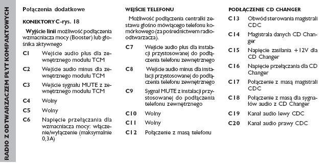

PS...
Coś mi sie nie zgadza...
Macie może opis gniazd w radyjku Cromy?
To jest to samo złącze w Stilo :
To i ja dorzucę od siebie że mam do fabrycznego radyjka w Linei podłączony AUX właśnie przez żółtą kostkę.
Proszę:
AUX to piny
C1- lewy kanał
C2- prawy kanał
C3- masa
> Proszę:
> AUX to piny
> C1- lewy kanał
> C2- prawy kanał
> C3- masa

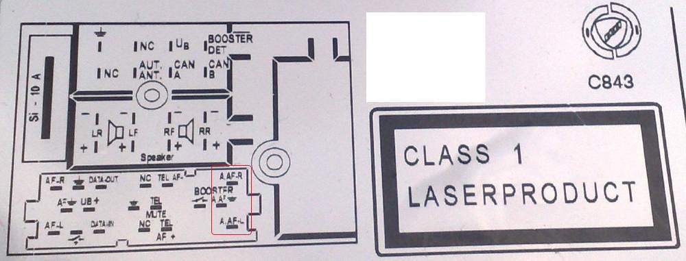

> Hmm według Elerna to w navigacji jest to nie podłączone
To byłoby słabo, Aux to fajna sprawa.
Sprawdź co masz na naklejce na obudowie navi, jeśli chce Ci się ją wyciągać.
> Co do AUX... to mnie zaskoczyłeś... to działa? W stilo to nie działało.. Gdzie dokłądnie
> podłaczyłeś ?
Dziwnie - taki patent działał nawet w radyjku fabrycznym z serii H w BBM-ach hmm.gif
Tam działało ale już w Stilo Blaupunkt dla fiata zmienił to i zrobił cyfrowe wejście... ten kabelek nie działa i może uszkodzić radyjko...
Co do Cromy to już nie wiem... confused.gif ale nawet na moim CD jest wyraźnie napisane A.AFR/A.AFL więc zmienili na analog ok.gif
