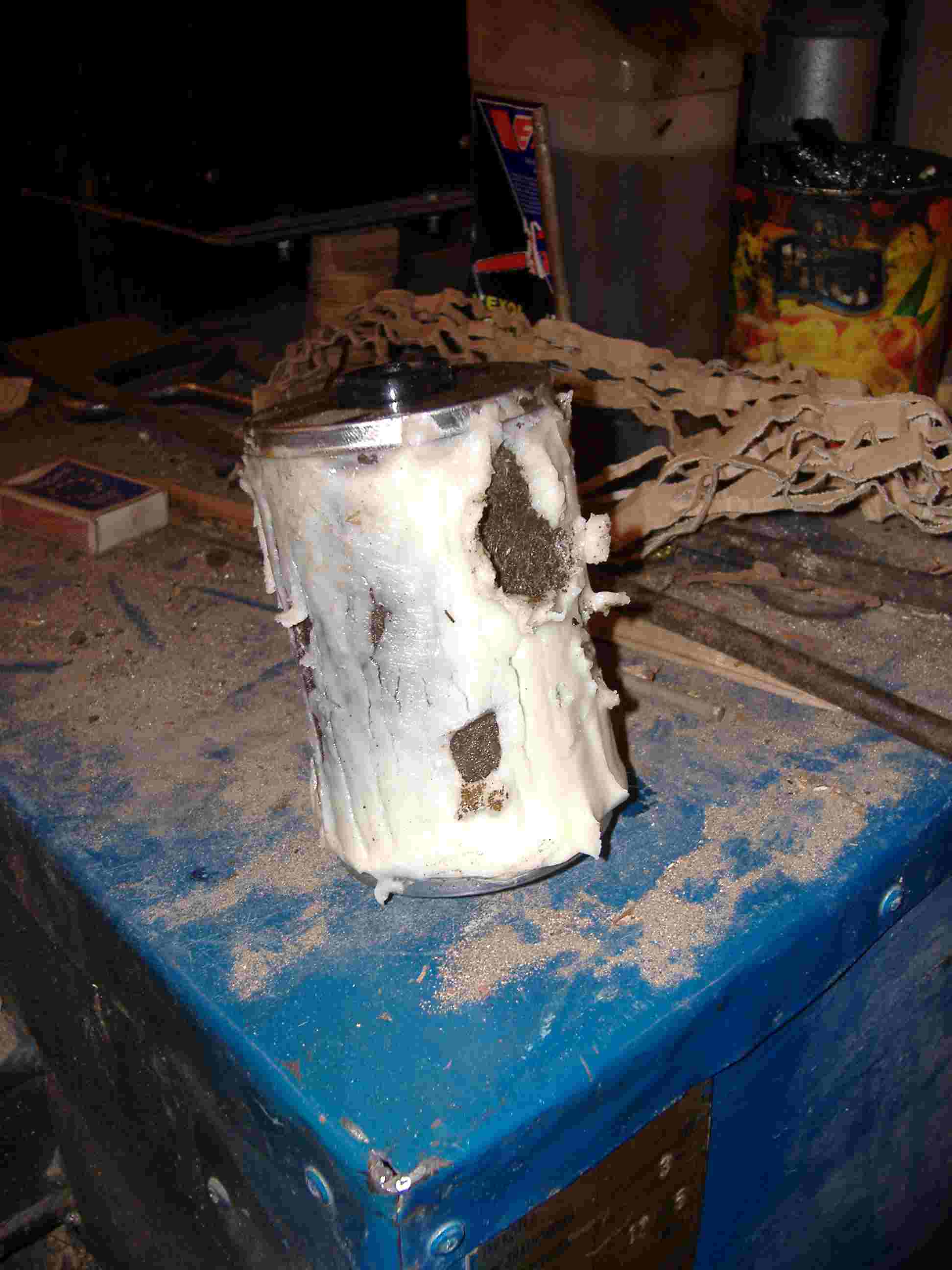

Wytrącona parafina w ON
Post dla ciekawskich, którzy nigdy nie widzieli na własne oczy jaka substancja zatyka filtry paliwa w dieslach.
Otóż ostatnio silnik mi stanął po przejechaniu niespełna kilometra.
Jako, że tego dnia był spory mróz pierwsze co mi wpadło do głowy to to, że przyczyna leży gdzieś w układzie paliwowym.
Wykręciłem filtr i oto co zobaczyłem na własne oczy:
Cały był zakitowany woskiem/ parafiną- takim samym, z jakiego robione są świeczki.
A teraz największa ciekawostka. Filtr pozostawiłem na 2 dni w kotłowni (a więc temperatura + kilkanaście stopni) a ten w ogóle nie roztajał. Ciągle leży taki biały.
Więc gdyby został w aucie pewnie ta parafina by utrudniała przepływ paliwa icon_eek.gif.
> Więc gdyby został w aucie pewnie ciągle ta parafina by utrudniała przepływ paliwa .
No trochę inaczej , zanurzona w paliwie parafina rozpuściła by się .
Nie mówię ,że była by to szybka akcja. Wszystko zależało by od temperatury paliwa.

A Ty widziałeś świeczkę która roztapia się temperaturze pokojowej??
no nie, ale dotychczas byłem przekonany (i pewnie nie tylko ja), że z paliwa wydziela się jakaś "inna" parafina, która, gdy tylko zelżą mrozy, rozpuszcza się. A tu taka niespodzianka.

Jakie paliwo tankujesz, na jakich stacjach?
paliwo ze stacji no name, ale kupione jeszcze przed mrozami jakoś koło 15-20 listopada. Widać jeszcze nie było zimowe.
No właśnie co tankujesz? i gdzie ostatnio tankowałeś co?
Wygląda to normalnie jak zastygnięty tłuszcz z patelni... biglaugh.gif przyznaj Się lepiej ,ze tankowałeś ostatnio w McDonald's hehe.gif
> Wygląda to normalnie jak zastygnięty tłuszcz z patelni... przyznaj Się lepiej ,ze tankowałeś
nie no.... zupełnie serio mówię. To był zwykły, pewnie jeszcze letni ON, żadne BIO ani nic w tym rodzaju.
Na szczęście resztka w zbiorniku. Dolałem już niby zimowego oraz profilaktycznie dodałem tego i mam nadzieję, że sytuacja już się nie powtórzy.

> A te "drogie i skomplikowane" czym się niby różnią?
Ceną 4 razy większą hehe.gif a tak poważnie są kilku sekcyjne znacznie dokładniej oczyszczają paliwo....nie wiem co dokładnie za substancje są wewnątrz.... więc znacznie szybciej sie zatykają
> Także wybacz, ale nie bardzo wierzę, by coś niepożądanego się przez niego przedostawało.
Ja też sobie rozcinałem.... i również były jaśniejsze od środka ale czy białe? zlosnik.gif nigdy nie rozcinałem nowego i nie wiem czy jest biały czy zółty i nie patrzyłem pod mikroskopem na jego strukturę.... W ON filtry proste zatrzymują cząstki pyłków większe niż 3 um w CR jest znacznie mniej. Natomiast filtry paliwa stosowane w silnikach benzynowych powinny filtrować cząstki pyłków większe niż 10 um
