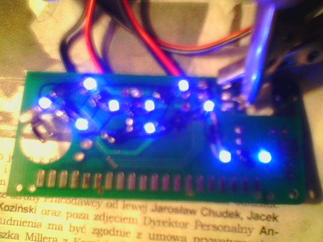

Własnie montuję podswietlenie na diodach smd 10 szt ale cos kiepsko wychodzi po zlikwidowaniy transformatorka,tranzystora i kondensatora jest troszke miejsca na oporniczek:)
zlikwidowałem tez płytke podswietlania teraz trzeba połaczyc diody zachowując ciagłosc reszta bedzie w fotorelacji ale mam inne zajecia wiec trzeba poczekac crazy.gif

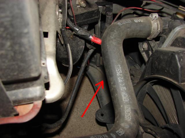

A tak wygląda mój termometr. Może niezbyt nowoczesny design, ale można wyłączyć alarm o oblodzeniu, który włącza się przy spadku temp. na zewnątrz poniżej 2 stopniu. Wadą jest wyświetlanie albo temp. zewn. albo wewn. Przełącznik znajduje się z tyłu urządzenia. Dlatego non stop jest włączona temp. zewnętrzna.
1. Tędy można łatwo puścić kable
2. Tędy przedostałem się do przedziału silnika
3. Tu zamontowałem czujnik zewnętrzny
