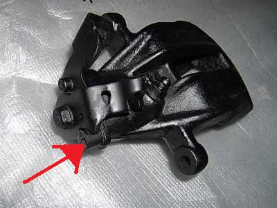

Czy przy blokujacych sie hamulcach trzeba przeczyscic "gumki"?
Pisalem kiedys ze blokuje sie (nie odbijaja do konca) co skutkuje wiekszym spalaniem oraz dodatkowym tarciem...
Wystarczy kilka razy kopnac w pedal i puszczaja...
Czy chodzi o te elementy zaznaczone na obrazku?
A skąd wiesz, że nie odbija? Śmierdzi? Słyszysz tarcie?
Jeśli dobrze pamiętam to te gumki, które zaznaczyłeś raczej mały wpływ na to mają. Tłok siedzi w cienkiej gumowej osłonce. Jeśli się mylę to niech mnie ktoś poprawi.
Jedno i drugie ma wpływ na pracę (odbijanie hamulca)
1. to co kolega zaznaczył na schemacie - to pod tymi gumkami jest prowadnica, jeśli jest zasyfiona to jarzmo nie będzie pływać swobodnie i będzie pozostawać w maksymalnym wychyleniu do wewnątrz osi samochodu trąc zewnętrznym klockiem o tarczę. może powodować odczucie, że samochód ciągle hamuje ( co jest prawdą tyle, że jednym klockiem)
2. tłoko w jarzmie - on zasyfić się nie powinien jeśli nie są uszkodzone uszczelki (kołnierz na tłok)
Jeśli jest uszkodzony to syf + korozja uniemożliwi swobodną pracę i blokuje hamulec - tu trrze para klocków o tarczę.
By to naprawić i równocześnie zdiagnozować - to zdjąć jarzmo z samochodu - wypchać tłok z zacisku ( dwa sposoby:
1.na samochodzie - czyli wypychasz tłok pedałem hamulca ( warto zabezpieczyć by nie wypadł na ziemię i sie ukruszył)
2. wyciągasz na stół - wpinasz wężyk + pompka.
Dodatkowo zestaw naprawczy - kołnierz na tłok + uszczelka na tłok.
Po rozbiórce czyścisz wszystko dokładnie i tłok z nową uszczelką wkładasz na mokro - czyli zwilżony płynem hamulcowym NOWYM. wycierasz do sucha z zewnątrz i na to kołnierz.
Gumki na prowadnicy - wyciągasz je z mocowania, sprawdź ich stan - wewnątrz są rowki na smar - wybierz stary suchy czarny (pewnie) syf. wyczyść prowadnice, smarowanie -tylko wysokotemperaturowymi preparatami - ja polecam smar miedziowy do 1100*C.

robota jest banalnie prosta , dasz rade sam, wystarczy odrobina dachu i pare kluczy, łyżka do opon lub inna "brecha".
primo zdjąć zaciski(klucz 13) i sprawdzic jak poruszaja sie tloczyska przodu i przy okazji wybebeszasz to co zaznaczyles na czerwono, smarujesz jesli trzeba, skladasz.
z tylem wiecej babrania bo tam trzeba tloczysko wkrecac, ogolnie taka sama robota jak przod.
> lub inna "brecha".
Kolega pisał chyba o przednich hamulcach (foto przedniego zacisku) hmm.gif ale nie sprecyzował niewiem.gif
