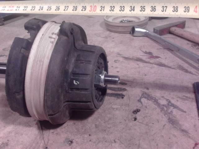

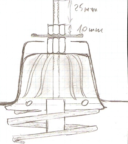

> Da lub nie da, kolega tjsz ma założone jakieś dodatkowe elementy i na tym jeździ już jakiś czas,
> możemy poczekać i poprosić go o zdjęcia co i w którym miejscu ma założone. Z jego wypowiedzi
> wynika że w Giżycku inni też na tym jeżdżą, czyli jest jakiś patent. Coś wkładają między
> elementy 5-10 lub 10-12 widoczne w załączniku.
Widze ze temat bardzo Was interesuje i intryguje. Co do zdjec: na chwile obecna nie planuje rozbierac kolumn a ASOwcy nie chca sie chwalic co, gdzie i o jakich wymiarach wkladaja. Autko jezdzi tak od sierpnia/wrzesnia 2010 (nie pamietam) i wszystko jest jak najbardziej OK.
W Giżycku jezdzi sporo Stilonow i tylko nieliczne nie sa podniesione (da sie to zauwazyc przechodzac obok).

> Ponizej zostawiam Wam fotki jak to moje stilo wyglada po podniesieniu przez ASOwcow z Giżycka:
Sam "choruję" na podniesienie zawieszenia - wymiana sprężyn na nowe fabryczne pozmianowe niewiele wniosła, a do Giżycka mam niedaleko - ale trochę mnie te zdjęcia przeraziły. Gwintowana końcówka amortyzatora w ogóle nie wychodzi ponad nakrętkę. Jaka długość gwintu ją "trzyma" i czy to aby na pewno jest bezpieczne ? confused.gif
Cala nakretka jest przeciez na gwincie. Nie odkreca sie wink.gif. A poza tym co do tego ma dlugosc wystajacego gwintu? Jezeli miala by sie zerwac to sie zerwie zarowno przy takim gwincie jak jest teraz u mnie oraz przy wystajacym jak w wiekszosci aut.
Poza tym, nawet gdyby mialo sie zje...c to amorek nie wyskoczy w kosmos tylko najpierw pewnie uslyszysz niepokojace dzwieki. (ale to juz absolutnie pesymistyczne podejscie)
Tego właśnie na Twoich zdjęciach nie widzę. Tzn. zamiast gwintowanej końcówki amortyzatora widzę "dziurę" w nakrętce.
Ta dziurka jest od amorka. Miejsce na klucz szecio/osmiokatny do przytrzymania amorka przy odkrecaniu srubek wink.gif

Ale się porobiło. Ja jestem powodem tego zamieszania, ponieważ zakładając temat, chciałem się poradzić kolegów, jak podnieść o kilka centymetrów Stilo i przedstawiłem propozycję pod Waszą ocenę z tulejką. Za to otrzymałem trochę kpin, albo rad wyjętych z Barei: "...ile jest cukru w cukrze", lub Stanisławskiego: "... jaka jest przewaga świąt Bożego Narodzenia nad świętami Wielkiej Nocy". Przy okazji prośba do krewkiego doradcy kol. Jian'a, bez urazy. Jeśli chcesz udowodnić jaka nakrętka służy do czego, lub jak założyć sprężynę bez ścisków to załóż nowy temat i tam udawadniaj. Jeśli wiesz i chcesz pomóc w tym temacie, to go najpierw przeczytaj i napisz jak podnieść auto, żeby nie tłuc osłon i mis, bo problem nie jest tylko mój, a tak z forum robimy śmietnik. Sory, ale przekierowałeś go na inne tory i osiem stron polemiki. Pamięta ktoś jeszcze tytuł tematu?
Ale do rzeczy. Ostatnio w Aso obejrzałem Stilo nowsze od mego i mam pewne wnioski, zrobię jakiś szkic i jeśli można pogadamy. Pozdrawiam zainteresowanych.
Co wynika zaraz opiszę.
Pierwszy szkic: Stilo w miarę nowe ostatnia produkcja 30 tys. przebiegu. Pod maską śruba tłoczyska wystaje ok. 2mm nad nakrętkę. Po odkręceniu tej śruby i zdjęciu dekielka, wewnętrzną nakrętka trzymającą sciśniętą sprężynę widać głęboko w kielichu jakieś 3 cm.
Drugi szkic: Moje auto 2002r 120tys. przebiegu. Pod maską śruba tłoczyska wystaje 25mm ponad nakrętkę i dekielek nie przylega do kielicha, bo leży na nakrętce. Dolna nakrętka po zdjęciu dekielka ok 2mm wystaje z nadkola. Jak z tego widać w moim stożkowa poduszka jest wyrobiona i weszła głęboko w kielich i o tyle auto poszło do dołu. Moim zdaniem aby podnieść auto: wymiana poduszki, albo dorobić jakąś plastikową, stożkowa nakładkę na poduszkę. Średnica się zwiększy i mniej wejdzie w kielich. Co o tym sądzicie? Pewnie chłopaki z Giżycka poszli w tą stronę.

OK TomTom. Jak jednak powrócić do tematu?
na pierwszym rysunku nie siadło górne mocowanie w kielichu poprawnie
na 2 rysunku "łożysko" poprawnie osadzone w kielichu
jedyna rzecz jaką można zrobić aby "podnieść" stilo to zastosowanie twardszych sprężyn (nie będą się ubijać) - to jest droga którą ja bym wybrał
inna to dorobienie czopa/podkładki ale nie na goleń jak chciałeś ale pod sprężynę/łożysko - ale to według mnie nie jest dobre rozwiązanie
konstrukcyjnie nawet łatwe do wykonania
ale z praktycznego punktu widzenia może powodować zmianę zachowania się auta w ekstremalnych sytuacjach
> no i co z tego szkicu wynika ???
dla mnie jedno
na 1 źle włożone górne mocowanie w kielichu
na 2 poprawnie

Nie twierdzę, że nie macie racji, ale zastanawia mnie dlaczego w nowym aucie jeszcze nie naprawianym i w dwóch amorkach jest tak samo. W moim starszym dwie końcówki tłoczysk wystają o tyle. Na fotkach kol. z Giżycka też gwinty wystają mało i auto stoi wyżej. Proszę nie sugerować się szkicami, w nich jest pewnie brak proporcji. Długość kielicha można zmierzyć dopiero po zdjęciu amorka. Mnie się wydaje że ten pierwszy też jest dobrze osadzony, ale płycej. Mam prośbę. Jako że w moim mieście jest niewiele Stilonków, a jak czytam wielu z Was jeździ na spotkania Stilomanów, abyście podejrzeli jak końcówki tłoczysk wystają u innych, bo na tej podstawie będzie wiadomo jak głęboko w gnieździe siedzą poduszki. Do wiosny mamy trochę czasu.
>................................... jak głęboko w gnieździe siedzą poduszki. Do wiosny mamy trochę
> czasu.
A może to kwestia innego rodzaju poduszek/łożysk? nie ma takiej opcji żeby to płycej siadało bo kolumna nie będzie siedziała sztywno na miejscu tylko będzie miała tendencje do pływania.

Trop podajesz dobry jednak moim zdaniem wg. ostatnio zamieszczonych rysunków chyba nie realny bo ktoś to już zauważył że guma wchodząca w kielich musi wejść cała niezależnie od kilometrów. Może to i twój był pomysł włożyć podkładkę dystansową między element 5 - 10 i ja to w nie długim czasie u siebie wykonam doświadczalnie/mam maszyny do obróbki skrawaniem/ . Wydaje się to najbardziej bezkolizyjne miejsce, ale zobaczymy.
Osobiście nie dawno założyłem nowe sprężyny i od początku gleba, a amory sprawdzane są w wysokiej normie.

Zabrałem się wreszcie do roboty i oto efekty: Da się tylko podwyższyć o 20mm, bo ogranicza to długość gwintowanej końcówki amortyzatora. Nie jest to może wiele, ale na nasze koślawe drogi to zawsze coś.
Fotka1.-tulejka dł 20mm na gwint i ona wydłuża amortyzator, ale zmienia (osłabia) wstępne napięcie sprężyny i po to jest potrzebna podkładka, która przywróci poprzedni (oryginalny) stan. fotka 2
Duża podkładka pomiędzy poduszkę, a łożysko ściska sprężynę do pierwotnego napięcia. Długość ściśniętej sprężyny bez podkładek i z podkładkami taka sama tj. 230mm. Zmienia się tylko długość gwintu: bez podkładek gwint od pierwszej nakrętki dł. 40 mm. , a po dodaniu tulejki ok. 20 mm. W komorze silnika gwint wystaje ponad nakrętkę która trzyma dekielek - ok. 2mm.
Tyle gwintu wystaje oryginalnie, bez tulejki, (40mm).
Fotka niżej: na ten gwint jeszcze idzie dekielek i druga nakrętka (gwint ok 20mm)
A całość wygląda tak:
Co na to przeciwnicy druciarstwa? hmm.gif Pozdrawiam.
Muszę przyznać, że wygląda całkiem solidnie.
Z czego jest ta biała podkładka?
Daj znać jak wygląda i jak jeździ auto po instalacji.
Mam nadzieje że dokładnie się przyjżałeś poduszcze amortyzatora i podstawie łożyska z czego są wykonane , bo jeśli to białe cos jest tylko gumowe to facepalm%5B1%5D.giffacepalm%5B1%5D.giffacepalm%5B1%5D.gif
