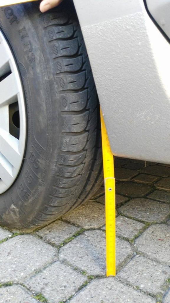

Dziękuję bardzo Gborowik'owi za czas i zawracanie mu głowy w temacie tulejek jak w temacie wątku :brawo:  :brawo: . :piwko:  :piwko:  :piwko:  :piwko:  :piwko:

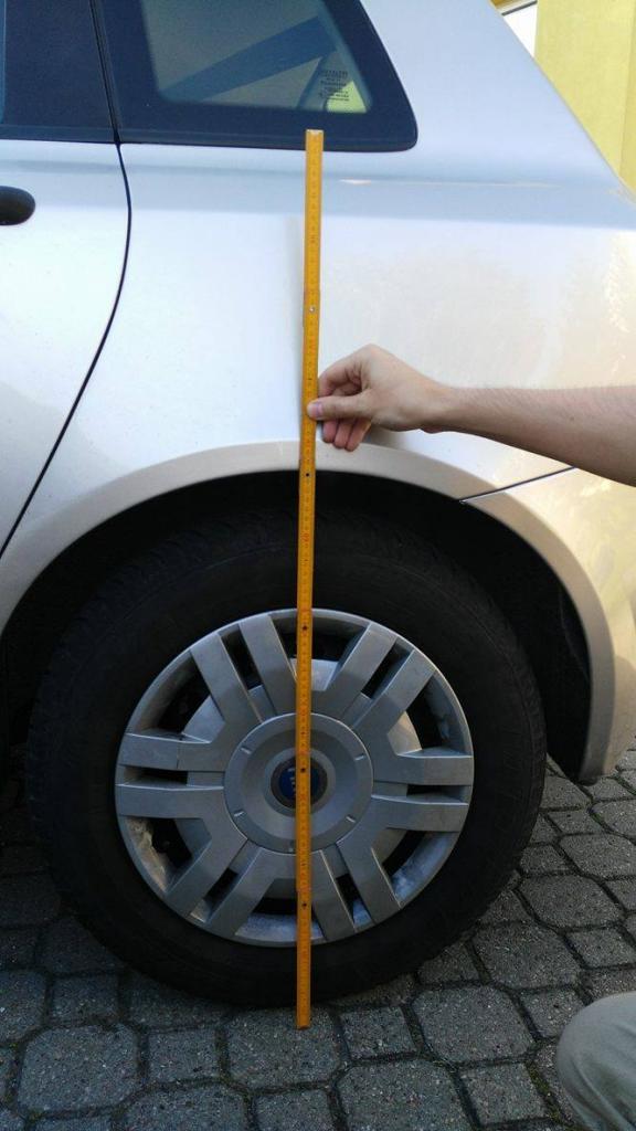

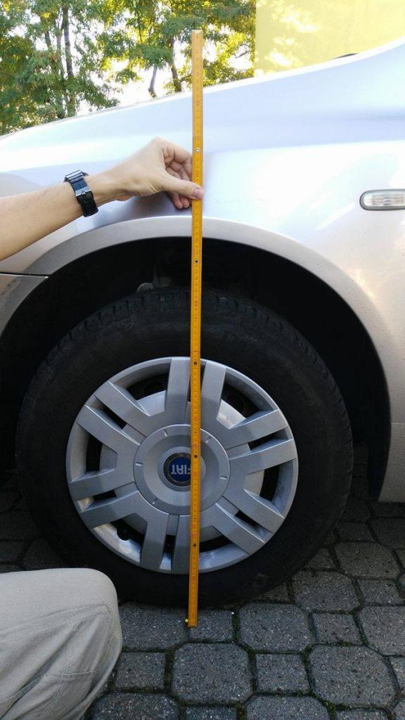

Przód obecnie od rantu nadkola do ziemi 70,5 cm - po zamontowaniu tulej poszedł 2 cm do góry. Wcześniej zamontowane jedynie słyszne sprężyny  D&D i amortyzatory B4. Tył pomimo że ze sprężynami od MW ( Magnum) ale odbojami od 5D nie poszedł wcale wysoko 67 cm - dziwne??
Odległośc przedniego rantu progu do ziemi 22 cm.

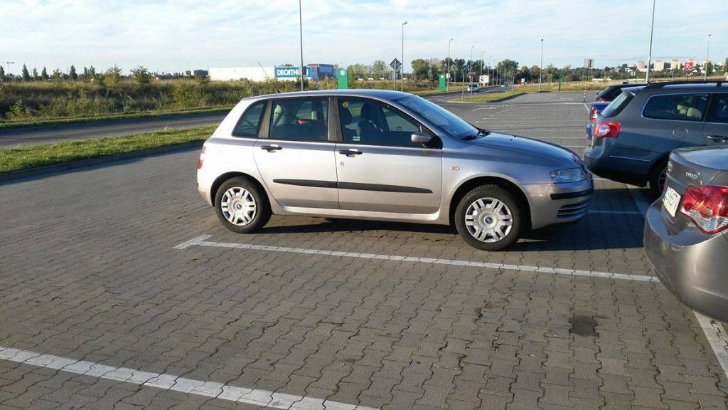

Załączam fotki jak auto teraz wygląda.
Osobiście na D&D u mnie jest na tyle wysoko że nie potrzebuję tulei podwyższających, dlaczego je zamontowałeś? U mnie D&D już z 2 lata i nic nie siadają także jakiegoś szczególnego obniżenia się nie spodziewaj... no cóż widzę że nie jestem jedyny co lubi mieć wyżej niż niżej :)
Poprostu chciałem wykorzystać wszystkie możliwosci maksymalnego podwyższenia przodu i zamknąć temat niskiej przedniej zawiechy. Teraz z przodu prawie SUV ale z tyłu nie jestem zadowlony pewnie na ori byłoby lepiej...Mi na D&D siadł jakiś 1-1,5 cm po kilku miesiącach. Po zamontowaniu tulejek wrócił do stanu poprzedniego plus 0,5 -1 cm. Zrobiłem wszystko co mogłem i tyle bo lubię mieć komfort wjezdzania na większość krawęzników przy parkowaniu.

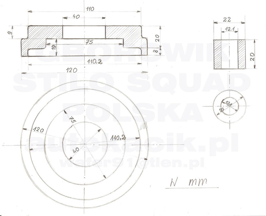

Koledzy ktoś pomoże z tymi planami tych tulejek ?????
w sobotę zaczynam urlop 2tyg i to jedyny termin zrobienia czegokolwiek bo później Stilo idzie do malowania i zabezpieczenia na zimę. Proszę
@stalon007przeciez dobrać wysokość tej tulejki jest dosyć prosta więc czego nie rozumiesz i co za wymiary chcesz. ? Zmierz suwmiarka Sr trzpienia amortyzatora i srednice gwintu dodaj jeszcze wysokość np30mm i taka wytoczył bym na przymiarkę
. Skręcasz kolumnę i patrzysz jak wystaje gwintu od strony komory gdy nałożysz talerzyk do kielicha...
Czy da się skręcic czy nie. Jeżeli się da. A jest jeszcze gwint to toczysz na 35mm itp. na ilość zwoi żebyś przykręcił talerzyk,yk nakrętka...
Jeśli robisz remont zawieszenia i dajesz wszystko nowe, w tym sprężyny D&D to nie ma potrzeby dokładania tulejek - będzie dobrze, sprawdzone nie raz :)
Jeśli jeszcze nie kupiłeś amorków to weź sobie Bilsteina, miałem Kyb Excel-G i szybko padły... na Bilsteinach mam już 2razy tyle zrobione i narazie bez zastrzeżeń. Do tego mają większe kielichy pod sprężynę więc w razie pęknięcia sprężyna nie spadnie.
Jeśli koniecznie chcesz tulejkę:
@Wafer zastanawia mnie ta potrzeba toczenia tulei. Skoro podkładkami 12x24 dobierze wysokość max pomimo założenia amor+d&d ... Widziałem amory do stilo , rozna wysokością gwintu. Nie były takie samy kyb i Sachs.
Dziękuję koledzy za pomoc i dobre słowo dziś zamawiam wszystkie graty. Także zmieniłem  zamówienie amory na bilsteina. I jeżeli mówisz że będzie git to najpierw złoże bez tulejek i zobaczę efekty jak będę zadowolony to tak zostanie. Jeżeli nie to do tokarza i szybka poprawka.
Dzięki serdeczne.
HARDTECHNO, nie bardzo rozumiem co masz na myśli i nigdy nie spotkałem się z takim rozwiązaniem, chcesz nakręcić nakrętki na końcówkę goleni, dopiero potem dać poduszkę i nakrętkę właściwą ?
Jeśli tak, to nic to nie da, zmienimy jedynie pozycję pracy goleni w amortyzatorze (wejdzie głębiej) a wysokość samochodu będzie taka sama.... ale bo ja to źle zrozumiałem :nie_wiem:
na wytoczonym gwincie amora daja te tulejke zeby podniesc wyzej cala kolumne. zamiast tej tulejki wytoczonej dalbym podkladki 1..2...3...4...5 do maxymalnej mozliwej zeby skrecic wszystko. bo spotkalem sie z rozna wysokoscia amorkow..
