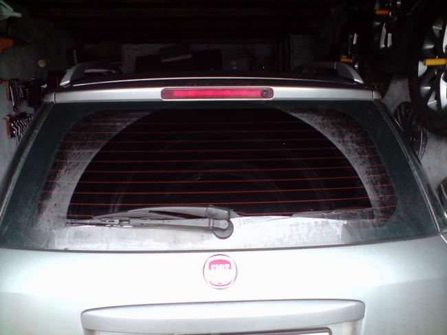

Bede montowal nowe to postaram sie zrobic maly fotoreportarz z wymiany. Przy okazji bedzie widac co ja mam za wynalazek wink.gif.
Tak jak obiecalem daje znac co i jak z nowa wycieraczka.
Zaczniemy od starej; wygladala tak:
Zaznaczam, ze nie potrafilem dopasowac zadnej wycieraczki do tego ramienia. Po zakupie kompletu z allegro (tego o ktorym wyzej pisalem), calosc prezenuje sie tak:
Pióro wycieraczki jest uniwersalne - na hakowe mocowanie. Pasuje idealnie do szyby, zbiera bardzo dobrze i podchodzi pod gorna krawedz szyby wycierajac wiecej niz oryginal.
Co ciekawe - nowe ramie nie posiada wieloklina i myslalem ze bedzie sie slizgac, ale nie...dobrze dokrecilem śrubę i wszystko trzyma sie idealnie kupy. Teraz nie musze szukac specjalnej wycieraczki pod ramie tylko ide i biore zwykle o odpowiedniej dlugosci.

tak wygląda oryginał:
A swoją droga nie założyłbym czegoś takiego jak Ty na tył.
Wolę swoje druciarstwo w postaci rozwierconej nieudolnie wycieraczki od SC zlosnik.gif
Jak sie nie ma co sie lubi to sie lubi co sie ma. Mi to nie przeszkadza. To ma dzialac dobrze a nie tylko wygladac wink.gif.
