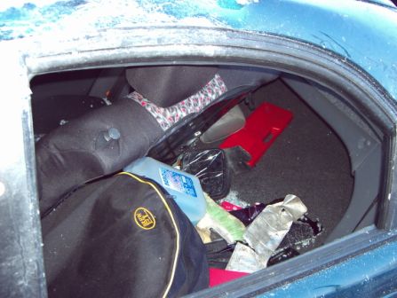

Przyklad sprzed wielu lat z podforum lanosowego - w tymze bolidzie kolo zapasowe wyrwalo tylna kanape (strzal w przod) (o ile oparcie siedzialo poprawnie w swych zamkach). Zdjecie zachowalem jako swego rodzaju ciekawostke.
Swoja droga co co tylna kanapa i jej zaczepy powinny wytrzymac?
Sa jakies normy na to? Mysle, ze to wazny problem.

hmm.gif a czy przypadkiem to kolo nie jest w pokrowcu, czyli bylo poza wneka kola z racji np lpg?
Owszem. Mnie takowe kolo w pokrowcu wyszlo 2003 tylna szyba (z nasypu wylecialem), mialem kratke. Tu jak widac, przymocowane czy nie doprowadzilo do wyrwania oparcia.
