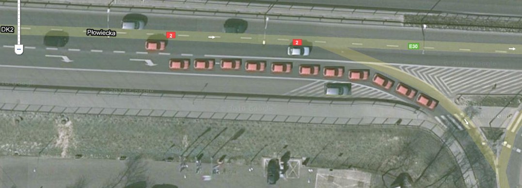

sytuacja jak na rys, auta czerwone czekają na skręt w prawo, zielony omija je prawą stroną i też skręca
kto ma rację i a kto nie
czerwony że zielony jest burak, bo wykorzystuje nieudolność zarządcy drogi który zrobił zatokę bez oddzielenia jej od jezdni grinser006.gif

jednokierunkowa, lewy służy do skrętu w lewo, prawy do prawoskretu
teoretycznie powinnni się ustawiać przy prawej krawędzi, ale jest to jakby zatoka i każdy jedzie swoim torem
tak że zielony spokojnie się mieści ... może wyprzedzić ?

To częściowo zmienia postać rzeczy, ale po co taki kształt skrzyżowania???
normalna T ... tyle że dość szeroka na 2 pasy
IMO brakuje malowania krawędziowego tej zatoki, choć wtedy mogli by to traktować jako pas do prawoskrętu spineyes.gif

Zatoka nie jest wydzielonym pasem ruchu, więc należy ją traktować, jako poszerzenie pasa.
Zielony może/powinien jechać przy krawędzi, ale nie wolno mu wyprzedzić żadnego czerwonego, za wyjątkiem sytuacji, że czerwone sygnalizują lewym kierunkowskazem.
zależy czy ta droga, która się kończy na skrzyżowaniu to droga, która przed skrzyżowaniem rozszerza się na dwa pasy ruchu ułatwiające selekcję pojazdów na prawo/lewo,
czy droga z zatoczką (autobusową), gdzie w tym przypadku powinno być oznakowanie poziome i pionowe, że jest zatoczka/pasiaki, bus stop, etc.

Aby być w stanie odpowiedzieć na to pytanie, proponuję przypomnieć sobie definicję pasa ruchu, oraz definicję skrzyżowania na użytek wyprzedzania grinser006.gif
10. Dopuszcza się wyprzedzanie z prawej strony na odcinku drogi z wyznaczonymi pasami ruchu, przy zachowaniu warunków określonych w ust. 1 i 7:
1.na jezdni jednokierunkowej;
2.na jezdni dwukierunkowej, jeżeli co najmniej dwa pasy ruchu na obszarze zabudowanym lub trzy pasy ruchu poza obszarem zabudowanym przeznaczone są do jazdy w tym samym kierunku.
> prawoskrętu
Nie mogli.
Linii krawędziowej P-19 nie należy mylić z linią P-6 oddzielającą pasy ruchu.

nikt nie ma racji, tam nie ma wydzielonych pasów ruchu, czyli: zielony wyprzedza z prawej strony czego w tej sytuacji nie może robić. a goście skręcają w prawo będąc przy lewej krawędzi. Czyli wszyscy są siebie warci ale jakoś większą sympatię mam do zielonego bo postępuje zdroworozsądkowego i na jego miejscu zrobiłbym pewnie to samo.
Tu mam typowy przykład cwaniactwa w moich stronach. Linia ciągła, czy azyl nie są żadnymi przeszkodami, dopiero beton i stal studzą zapędy. Nie raz aktywne stawiałem opór cwaniactwu zajeżdżając fest przyczepą za linię ciągłą.
zielony nie moze stwarzac wirtualnego podziału pasa.
lewy pas jest do lewoskrętu - prawy do prawoskrętu - czy jadą bardziej przy środku czy bardziej przy krwężniku dla psiarni nie będzie miało to znaczenia - pas jest jeden auta powinny ustawić się jeden za drugim z przepisową odległością do poprzedzającego pojazdu
ot cała filozofia

dzięki za daleko, ale to co widać na focie jednoznacznie ma się do przepisów i dociekanie głębszej interpretacji nie ma sensu zlosnik.gif
Można wyprzedzać prawym PASEM jezdni, a to nie jest prawy pas.... To jest jeden szeroki pas i każdy powinien jechać możliwie blisko prawej krawędzi.
Co nie zmienia faktu, że jakbym nie widział włączonego prawego kierunkowskazu to też bym ciął "zatoczką"
trzeba wziasc jeszcze pod uwage to ze po lewej stronie czerwonych jest ciagla i pas do skretu w lewo za ta linia
dalej mysle ze ta "zatoczka" to ulatwienie dla duzych

Raczej nie można mówić, że występują tu dwa nieznaczone pasy ruchu bo oznakowanie poziome istnieje (jest już rozdzielenie pasa do skrętu w lewo i tego szerokiego), zatem takie omijanie/wyprzedzanie wydaje mi się nieprawidłowe. Po skręcie jest tylko jeden pas więc nie widzę, możliwości żeby dopuszczać wykonywanie skrętu z dwóch "rządków".
Ja bym się trzymał bliżej prawej krawędzi. Co najwyżej ustawiając tak, żeby z lewej nie bardzo się było już jak wcisnąć.
Czasem tam jeżdżę, ale nie pamiętam w tej chwili czy jest też jakieś oznakowanie pionowe. Może ono byłoby rozstrzygające?
