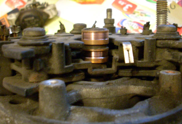

Także mam problem z ładowaniem. Od czasu do czasu zapala się lampka ładowania ewentualnie lekko się jarzy, przy czym słychać pewien odgłos, który nazwałbym mruczeniem. Sprawdzałem ładowanie (w momencie gdy lampka nie paliła się)i na jałowym jest 14,1, z obciążeniem 13,9. Altek to Bosch 70 amperowy. Pomyślałem iż to szczotki, zakupiłem nowe 10 zeta. Rozebrałem alternator, okazało się iż szczotki są dopiero w połowie zjechane, przeczyściłem wszystko. Jedynym mankamentem który zwrócił moją uwagę to komutator, od pracy szczotek zewnętrzny pierścień lekko zjechany natomiast wewnętrzny ma rowek zjechany na około 1mm góra 1,5mm. Teraz pytania:
1. czy brak ładowania to może być wina zjechanego komutatora?
2. jak głęboko może być zjechany?
3. jeśli winny komutator to czy samemu go można wymienić i w jaki sposób?
4. jeśli nie komutator to co może być przyczyną takiego stanu rzeczy?
Serdecznie pozdrawiam
To może być ich wina, ale raczej nie w tym przypadku.
Aż szczotki przestaną go dotykać, rozpadnie się, albo odpadnie od niego przewód uzwojenia wirnika.
Można samemu, ale jest z tym trochę pracy i trzeba mieć maszyny.
Odłącza się uzwojenie wirnika, ściąga pierścienie, montuje nowe, lutuje uzwojenie, przetacza żeby był idealnie równy, ew. wyważa wirnik.

Dodaje zdjęcie pierścieni.
A co powoduje iż wydobywa się dżwięk te mruczenie lub jęczenie.
Jak mogę wyodrębnić uszkodzony element spośród tych które podałeś, dokładniej to uzwojenie, mostek, regulator?
Np: może się ślizgać pasek. Zmierz napięcie jak będzie mruczał.
Reszta to pomiar uzwojeń i diod mostka.
