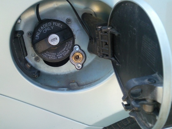

A gdzie masz/macie korek "wlewu" gazu?
Pod klapką wlewu mam normalny wlew(nie potrzebuję wkręcać przedłużki).

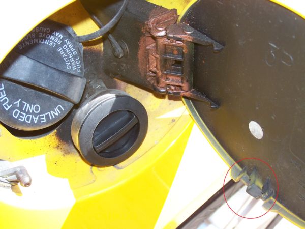

> Jak można to proszę z foto
> I kolejny minus, który ktoś słusznie zauważył to zakaz wjazdu na garaże podziemne, czemu
Jak będziesz miał gaz to nie wchodź do niewentylowanego kanału pod samochód. Gaz jest ciężki i gromadzi się przy ziemi.
Ja mam wlew ukryty pod klapką (ucierpiał tylko wieszak na korek od Pb)
lepszym rozwiązaniem może być mała koncówka, na pewno lepiej sie zmieści pod wlewem, minus, że trzeba pamiętać o niej, ale raczej to nie powinien być większy problem
Wkręcenie i wykręcenie końcówki to chwila. A samochód estetyczniej wygląda. Mam tak i nie chciałbym żadnej innej opcji.
> żadnej innej opcji.
Mam tak samo. Trwa to chwilę a ładnie wygląda smile.gif Dodatkowo mam 2 rodzaj końcówki.
Zakładaj opłaca się ja założyłem przy 137 tyś.km i śmiga aż miło. Tylko IV generacja smile.gif
ciekawe czy od wewnątrz też zabezpieczyli przed rudą, jestem na 99,9% pewien, że nie grinser006.gif
