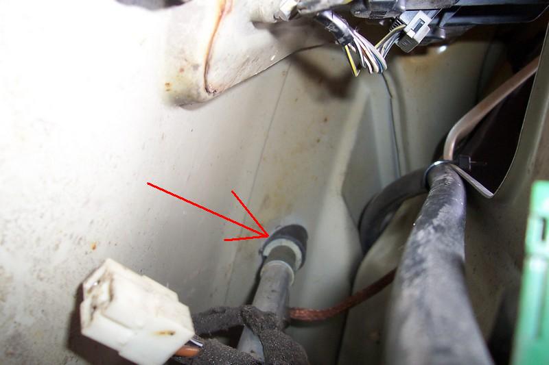

Antenkę trzyma tylko jedna śrubka:
Gdzieś też przykręcona jest plecionka-"uziemienie" wink.gif Nie pamiętam gdzie, ale znajdziesz sobie. Widać ją na tym zdjęciu. Strzałka wskazuje jak antena wyłazi przez błotnik (widok od dołu) :
