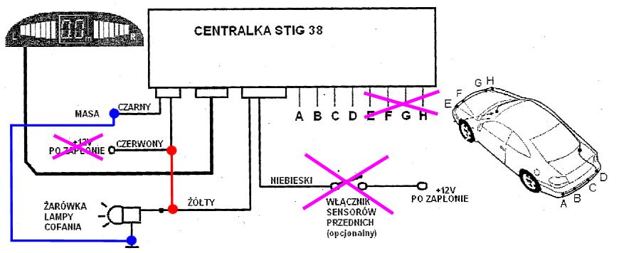

mam czujniki STIG-38. Podłaczyłem zasilanie jak w załaczniku, gdyz (podobnie jak niektórzy koledzy z forum) zamontowałęm z lenistwa tylko tylne czujniki. I teraz przy wyłaczaniu wstecznego słychac taki zanikający pisk, coś takiego PIIIiiiii..... Czy tylko ja tak mam? zlosnik.gif

Wyłączenie wstecznego pozbawia zasilania centralkę czyjników.
To powoduje stan nieustalony w centralce, rozładowywanie się kondensatorów w układzie czego efektem jest ten zanikający pisk. Inaczej mówiąc są to dziadowskiej jakości czujniki.

czemu? pare postów wyżej jest odpowiedź. Albo ktos nie dopracował elektroniki centralki, albo ta wersja na 8 czujników tak ma. Zauważ że oryginalnie trzeba się podłączyc pod +12V z obwodu stacyjki (nie chciało mi się ciągnąc przewodu) jako zasilanie centrali natomiast +12V z żarówki cofania to tylko sterowanie i być może przy takim podłączeniu pisku by nie było
Podaj na próbę zasilanie np. z żarówki pozycyjnej a sterowanie zostaw z żarówki cofania. Jeśli nie będzie niepotrzebnego pisku konieczne będzie doprowadzenie zasilania po stacyjce.

Miałem na myśli tylko próbne sprawdzenie, czyli podłączasz zasilanie czujników pod obojętnie jaką żarówkę, na której będziesz mieć cały czas napięcie, a sterować będziesz wstecznym biegiem.
