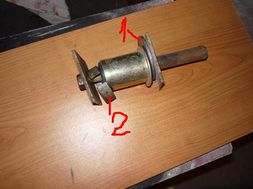

postaram sie w niedziele wrzucić foty patentu... ktory jest dostępny na allegro i kiedyś z jakiegos forum wyczaiłem był opis jak go zrobić samemu
No jestem ciekawy tego patentu 270751858-jezyk.gif bo ja miałem już 2 patenty.. i żaden nie wypalił...
to jest ten przyrząd
nie bede opisywał szczegółowo jak to działa bo raczej widać co i jak
1.daje podkładke z większym otworem jako dystans by nie wcisnąć tulejki tej mniejszej przy skręcaniu na wahaczu
2. zrobiłem pierścien z rury co by przy samym końcu skręcania kapturek tulei doszedł do wahacza a zeby guma miała miejsce wyjść z drugiej strony a nie oprzeć sie na podkładce ale ten pierścien daje juz przy końcu skręcania jak juz guma dotyka podkładki waytogo.gif
pozdr
