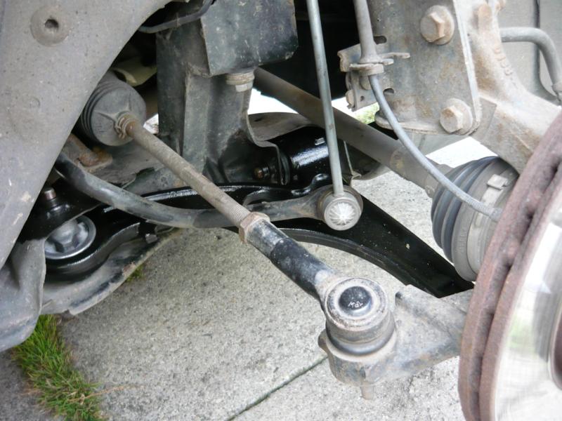

Wymieniałem wahacz, zrobiłem parę fotek. Może komuś się przyda.
Przygotowania: w sumie potrzebny był podnośnik, jakaś mocna podstawka, klucze płaskooczkowe 17 i 19, takież na grzechotkę, młotek, breszka, odrdzewiacz w spreju. 285349814-P1010368_800x600.JPG
Odkręcamy kółeczko:
Najwięcej zachodu miałem z tym...,sworzeń nie chciał wyjść ze zwrotnicy, a niedobrze byłoby gdyby się toto wymskło z wahacza...
Ale wyszło
Dopasowywujemy nowy
Patent nr. 0129836473283 na wciśnięcie nowego sworznia do zwrotnicy:
Jest super noofka po remoncie
Straty: z klucza 19 płaskooczkowego zrobił się płaski...
Dziękuję za uwagę.

Też ostatnio wymieniałem prawy wahacz. Oryginalny padł po 150 tysiącach. Mechanik z serwisu ASO (robię u niego prywatnie) powiedział, że jeżeli nie chce się męczyć odkręca drugie koło, popuszcza śrubę w drążku stabilizatora, wsadzał jakiś taki klin i dopiero wymieniał wahacz po drugiej stronie. Mówił, że niby więcej jest odkręcania, ale nie ma problemu z wymianą. Ot taka ciekawostka.
1. zdejmij koło
2. odkręć śrubę przy zwrotnicy
3. solidnym młotkiem 'zbij' sworzeń
4. odkręć 2 pozostałe śruby przy wahaczu
5. zamontuj wahacz skręcając w odwrotnej kolejności

Witam,
Wymieniłem wahacze według manuala ok.gif (brawa dla autora). Jednak nurtuje mnie jedna sprawa mianowicie - kiedy skręcić śrubę przy poziomej tulei ?
Skręciłem przy uniesionej stronie i teraz obawiam się czy aby tuleja po opuszczeniu auta nie pracuje zbyt nadwyrężona.

Zrobiłem to sam według opisu, poszło bez problemów - zajęło mi to 2h na spokojnie (miałem do dyspozycji kanał).
Na geometrię obowiązkowo - jestem dzisiaj umówiony. Teraz się zastanawiam, czy prosić mechanika o poluzowanie i ponowne dokręcenie tych poziomych śrub.

Mechaniory stwierdzili, że zawsze robią tak jak ja to zrobiłem czyli wszystko skręcają bez opuszczonego auta.

Co jest ponoć straszliwym błędem.
po postawieniu auta na własnych kołach, dokręcanie przy "zwisajacym" zawieszeniu jest "bee" gumki pracują pod dużo większym naprężeniem i mogą strzelić.

Wszystko najlepiej dokręcić po opuszczeniu samochodu na koła. Wtedy naprężenia w materiale tulei będą najmniejsze.
