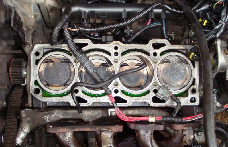

oto zdjecia jak wyglada tlok z tego cylindra na ktorym mialem wypadanie zaplonow przed zmiana wtryskiwaczy:
wszystko widac, ale napisze: tlok zostal stopiony, a w zasadzie przepalony na wylot. widac, jak popalona jest powierzchnia tloka i jak matrial zakleil pierscienie na tloku.
niestety stopienie tloka nastapilo zapewne na starych wtryskiwaczach, a teraz pod duzym obciazeniem przerwal sie ten maly fragment, ktory otworzyl tlok na wylot.
samochod do czasu bum jezdzil ok i nie czulem roznicy w jezdzie na benzynie i na gazie. palil w normie, ale tak od czasu zmiany wtryskiwaczy bral wiecej oleju. ten silnik i tak bierze duzo oleju, ale jak teraz kojarze fakty, to wyglada ze od czasu jak gaz calkiem przestal dzialac na starych wtryskach to zaczal brac wiecej. 1l/1000km.
nie wiem, jak mam podejsc do sprawy i co zrobic z gazownikiem.
watpie, zeby dal po dobroci siano na nowy silnik, a koszt naprawy jest b. duzy. realnie jest to polowa wartosci auta.

Zjawisko na obrazkach bardziej wskazuje na przepychanie gazów spalinowych przez pierścienie np. wskutek spalania stukowego.
> Wtedy znacznie szybciej wypaliłyby się okolice zaworu wydechowego i sam zawór. To byłaby pierwsza
> awaria. Tłok jedynie powierzchniowo by się szybciej utleniał.
Nie wiem jak Ty, ale ja nie za bardzo mam wiedzę, żeby stawiać tak kategoryczne stwierdzenia.
A co to spalanie stukowe zainicjowało?
Tu możesz mieś rację co do podwyższonej temperatury denka tłoka.
Mogło być sytuacja, że przez pewien czas mieszanka była uboga powodując m.in podgrzewanie się denka tłoka, a następnie zmieniła się na okołostechimetryczną np. l=0,95, co mogło prowadzić do stukania.

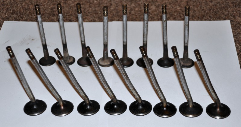

juz nie pamietam czy pisalem, ale zawory wygladaja ok. ich stan jest identyczny z pozostalymi 12stoma. niewiem.gif
> 12stoma.
A jak wyglądała świeca na tym garze względem pozostałych ?
ZTCP, to wszystkie byly rowno "wypalone" i nadawaly sie juz do wymiany.

Na zdjęciach wyraźnie widać, że nadpalenie w tłoku jest dokładnie pod zaworem wylotowym. Wygląda to tak, jakby to jednak zawór zainicjował zamozapłon, a nie tłok. Dalszych elementów układanki nie dopasuję i poczekam na opinię rzeczoznawcy.
> Inna rzecz, że z tego, co widzę tu i wiem z innych źródeł, te silinki są chyba bardziej delikatne
> od innych motorów Fiata.
Prawdopodobnie przez wyżyłowany stopień sprężania i ostre mapy zapłonu no i wariator rozrządu.
Inżynierowie Daewoo nie bez powodu odprężali sliniki w Lanosach i Nubirach i ustawiali "tolerancyjne" mapy zapłonu w sterowniku pod kątem pośredniej jakości instalacji LPG.

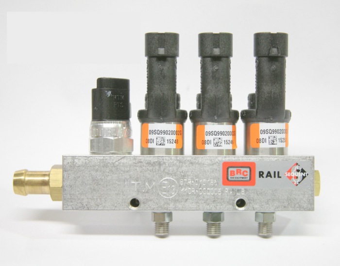

narazie trwa papierkologia, ale dzis wjechalem do innego gazownika, ktory jest polecany przez dystrybutora BRC - firme Czakram i dowiedzialem sie ciekawej rzeczy.
najpierw zdjecie. takie wtryski ja mam.
trzeba zwrocic uwage na pomaranczowe trojkaty na naklejkach!
dostalem info, ze te wtryski BRC, ktore maja wlasnie owe trojkaty ROWNIEZ SA WADLIWE. auto zaczyna szarpac, traci moc, itp. defekty. usterka najczesciej pojawia sie po tym, jak z instalacji jest spuszczony gaz i wymieniane sa filtry. 1-2 tygodnie i zaczynaja sie problemy. jesli instalacja jest na gwarancji, to te wtryski sa wymieniane na nowsze. podobno mozna rowniez domagac sie ich wymiany nawet jesli teraz dobrze dzialaja, bo Czakram wie, ze jest z nimi problem. to byla jakas mala seria, ktora zastapiono pozniej przez wtryski wygladajace tak:
te drugie maja dwa paski w kolorze odnoszacym sie do mocy tych wtryskiwaczy. te juz sa ok.
i teraz sie zastanawiam jak to sie ma do mojej usterki?
Powiedz mi czy który to jest tłok? Nie znalazłem nigdzie wiadomości o tym albo pominąłem.
Jeśli jest to 4 tłok to mam teorię oczywiście jeśli mówimy o 1.8 16V spineyes.gif
pierwszy, ale nie od strony rozrzadu, tylko od drugiej. czyli chyba 4rty.
Więc nr4. Wariator kiedy zmieniany?
To co się Tobie stało to nie TYLKO wina gazu ale i wariatora - a dokładnie zła jego praca.
Wariator - zmiana faz rozrządu - w 1.8 gdy się zatnie (pozostaje w pozycji pracy pow 4tys/obr) czyli zawór otwierany jest wcześniej. Są przypadki na AK gdzie zawór spotyka się z tłokiem i zaczyna go kruszyć (zawór pęka na pół). Dlaczego tylko 4? Krzywki na wale rozrządu są poprzesuwane względem siebie (w minimalnych stopniach) otwierają się w różnych fazach by wyrównać napełnienie wszystkich czterech cylindrów - osobiście uważam, że wynika to z budowy kolektora dolotowego. Niestety 4 cylinder najbardziej narażony.
Wynika z tego, że do awarii przyczynił się wariator a nie wtryskiwacz.

to dlaczego tłok sie stopił a nie ukruszył? kolega pisał że zawory są OK czyli że nie ma na nich jakichś śladów podejrzanych
Bo wariator może się zaciąć w całym zakresie swojego obrotu. Gdy się zatnie w pozycji maxymalnego odchylenia to spotka się z tłokiem.
Jak zatnie się w np 50% zakresu swojej pracy (obrotu) niewiem.gif to mieszanka paliwowo-powietrzna będzie zawsze wcześniej podawana a zawór nie spotka się z tłokiem.
Ślady na denku wypalone świadczą o tym, że gaz został dawkowany bezpośrednio na tłok i tam się spalał a nie odparowywał. Tu za to odpowiadają zawory, temperatura silnika i temperatura gazu (wszystkie te 3 czynniki niewłaściwie działające zniszczą tłok).
12 miesiecy = 10tys km wczesniej i nigdy nie dal oznak "traktora", jakie sa przy felernym wariatorze.
jakby zawor spotkal sie z tlokiem, to IMO on pierwszy by sie uszkodzil, a juz pisalem, jak wyglada.
> Jak zatnie się w np 50% zakresu swojej pracy (obrotu) to mieszanka paliwowo-powietrzna będzie
> Więc mechanicznych uszkodzeń nie zobaczysz.
Twoje teorie są niekonsekwentne. Wcześniej tą awarię uzasadniałeś kolizją zaworu z tłokiem.
Szczerze wątpię, aby przy jakiejkolwiek nastawie wariatora silnik stawał się kolizyjny. Po pierwsze konstruktorów Fiata by za to powiesili, po drugie nawet przy zdrowym wariatorze w pewnym zakresie jego pracy następowałaby kolizja. Czy nie uważasz tego za absurdalne? spineyes.gif
I tu dochodzisz do punktu wyjścia, który został już zasugerowany w wątku - wada instalacji LPG. ok.gif

Ale właśnie powinno być na odwrót, im wyższe obroty silnika, tym faza nieco bardziej opóźniona. hmm.gif
Tu czytanie ze zrozumieniem (spotkanie się zaworów z tłokiem - to przykład) i/lub mój mało jasny przekaz przez co nie odczytałeś, że to przykład.
Co do konstruktorów FIATA to jest FAKT, jest użytkownik który 2x rozwalił zawory przez wariator.
Przy zdrowym wariatorze nie dochodzi do kolizji.
Woda nie wypali denka tłoka to raz. A jeśli miała by jakieś spustoszenie siać to we wszystkich tłokach a nie w 4tym
Różnie jest to realizowane - tu nie dalej sobie głowę obciąć ale fiat rozwiązał to wg mnie w ten sposób. Gdyby zawór zostawał otwarty dłużej został by krzywiony przez tłok lecący do góry. A tu kruszy się zawór (czyli on zjeżdża na dół pod kątem i pęka)
W rożnych modelach jest różnie rozwiązywane. Japończycy mają trzpień który wsuwa sie pomiędzy krzywkę a główkę zaworu i otwiera się "bardziej" i równocześnie powoduje, że kont otwarcia jest wcześniejszy a zamknięcia późniejszy.
Tak czy siak - uczono mnie że można spotkać różne rozwiązania (wcześniej otwarte również)
Woda niewiem.gif. Opisujemy przypadek IV generacji i wady wtryskiwaczy. Czy twierdzisz, że wszystkie zawsze działają identycznie. hmm.gif
I jeszcze garść informacji. Z tego opisu wynika, że wariator reguluje fazę zaworów dolotowych. Uszkodzenie tłoka nastąpiło pod zaworem wydechowym.
icon_eek.gif Przeciez to nie jest kopciuch, gdzie lejący wtryskiwacz może powodować takie awarie. Gaz miesza się z powietrzem już w kanale dolotowym, a odparowany, to jest już w reduktorze, więc za cholerę nie wiem, o co kaman.
Generalnie mega ciekawa teoria, tylko trudno mi w niej znaleźć punkty wspólne z rzeczywistością.
Owszem faza jest wyprzedzona ALE dla niższych obrotów, bo wtedy lepiej jedzie z dołu.
> Woda . Opisujemy przypadek IV generacji i wady wtryskiwaczy. Czy twierdzisz, że wszystkie zawsze
Powiedz mi co woda zrobi w tłoku?
I jak znajdzie się w LPG?
Pod którym to zaworem jest wypalone to nie wiem ... nie było opisane albo ja nie znalazłem. Ale jeśli Ty wiesz to ok.gif choć bardzo dziwne że pod wydechowym by to się wypalało. Ja założyłem, że pod dolotowym. W sumie może też się tak stać, że paliwo (bo nadal twierdzę, że nie mieszanka paliwowo powietrzna - denko wypalone powierzchniowo) leciało pod kątem z kolektora dolotowego (siłą pędu) i osiadało po drugiej stronie.
Nie zastanawiałem się aż tak nad tym.

Reduktor zaczyna działać gdy temp na silniku jest około 30*C (różnie ustawiane) a dodatkowo ludzie sobie sami ją zmieniają (obniżają) ku oszczędności Pb.
Więc reduktor z temp 30*C nie ogrzeje Ci rozprężającego się LPG do temperatury rządnej 60-80*C. Jeśli by nawet wpadał mgiełka gazu do zimnego cylindra w tym samym momencie zaczęła by się skraplać na ściankach.
W takim razie jak myślisz co uszkodziło wierzchnie denka tłoka? Jest ewidentnie wypalona.
hmm.gif i tu się ciągle zastanawiam czy wariator przesuwa o dany kąt do tyłu czy do przodu otwarcie zaworu. Długość otwarcia nie zmienia się jest stała. Wariator zmienia jedynie czas natarcia na zawór (tak to ujmę)
Tyle, że jeśli by go przesuwał na później to nigdy by nie dochodziło do kolizji w przypadku uszkodzonego wariatora (powiedzmy przesunięcie na max później). Bo Tłok zawsze będzie na dole gdzieś koło DMP.
A tezę wysunąłem na podstawie awarii 1.8 16V Fiat - zawór nie jest krzywiony a tylko łamany czyli wychodzi, że zawór uderza a nie jest uderzany.
Ale to tylko teoria.

Więc najlepiej spokojnie poczekać na opinię rzeczoznawcy i relację kol. "Psychik". W tej chwili jest za dużo niewiadomych, aby dalej w to brnąć.
bez obrazy, ale z punktu widzenia praw fizyki, ktorej uczono w dawnej szkole podstawowej - powinno sie wiedziec, ze nie ma to zadnego znaczenia.
eee... cos pokreciles. pod walkiem ssacym...

> A w 1.8 pęka zawór na pół -
> sam talerz (nie wiem jak poprawnie nazywa się dolna część zaworu)
dobra, bez pitolenia tutaj. oto zdjecia z takiego 1.8 po kolizji:
> Jeśli powierzchnia cylindra nie ucierpiała
ucierpiala, blok zniszczony.
> To będzie najtańsza forma przywrócenia samochodu do jazdy.
gdybys czytal watki w ktorych sie wypowiadasz, to mialbys wiedze, ze auto jezdzi od 2 miesiecy...
